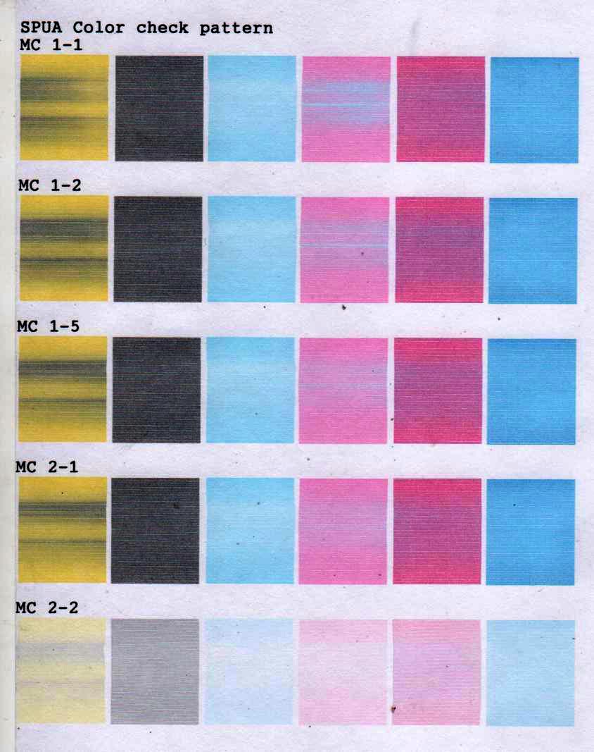

tlr, никак мотор не влияет на каналы. И что значит каретка не должна свободно двигаться ? Очень даже должна! Причем при выключенном принтере каретка намного легче должна! двигаться, чем при включенном!
| Сообщение #22 Отправлено 14 декабря 2013 - 15:33
ugrinov_ss, верно, но каретка не должна сдвигаться от лёгкого прикосновения. Судя по скрину, серьёзных проблем с неравномерным движением каретки нет, иначе бы строки и квадраты были бы с изломами. А на скрине мы видим во-первых, протекание чернил одного цвета в другой (это самый главный баг, и вопрос был именно "цвета накладываются"), ну и во-вторых, на светло-голубом и светло-пурпурном квадратах видим излом вертикальных сторон, это признак изношенности головы от левых чернил.
вот лучше видно.
вот лучше видно.
| Сообщение #23 Отправлено 14 декабря 2013 - 15:37
tlr, еще раз, сначала нужно механику в порядок приводить, а потом уже и со всем остальным решать. Никто не говорит, что из-за движения каретки появилась такая проблема. Тут говорим о том, что если хочешь получить работоспособный принтер, то начни последовательно решать проблемы, а не так, тут залезу, там залезу.
tlr, да я пока на зрение не жалуюсь, могу и комара на кромке дерева заметить.
| Сообщение #24 Отправлено 14 декабря 2013 - 15:42
ugrinov_ss, а я не вижу проблем с механикой у аффтора. Может ему только кажется, что каретка на его взгляд (неопытного в ремонте) тяжело перемещается, а вы ему безоглядно верите. Верить надо тестовым распечаткам.
И главное, если новой головы нет и принтер на выброс, зачем тратить время на улучшение движения каретки)) Если голова есть, отлично, наложение цветов уйдёт и можно занятся проблемой каретки, если она есть.
| Сообщение #25 Отправлено 14 декабря 2013 - 15:56
ugrinov_ss, ахаха, думаю что аффтар не собирался дурачить нас))) Как вам в голову могло такое придти))
Если бы каретка двигалась "с трудом, рывками", принтер бы не напечатал такой тест, и вообще никакой бы не напечатал, а выдал бы ошибку "CR Drive Error"))) На буквах, на чёрном и голубом квадратах нет разрывов, изломов, которые бы свидетельствовали о серёзных проблемах с движением каретки.
| Сообщение #26 Отправлено 14 декабря 2013 - 16:24
ugrinov_ss, Аффтор мог ошибаться с оценкой проблемы, он же сказал, что не имеет большого опыта в ремонте принтеров. А вот скриншот всё ясно показал.
Каретка может сильно снизить скорость движения (до определённого предела), но принтер будет выдавать цветные отпечатки, как и было с вашим Р50. Но к проблеме автора (напомню, автора заботит наложение цветов) это не имеет отношения. Фишка в том, что проблема есть только на некоторых цветах, а на других всё в порядке. Трудности с движением каретки не могут отражаться на некоторых каналах, а на других не отражаться.
Профи решают проблемы не сразу все в куче, а поочерёдно, одна за другой, для того чтобы выяснить причину. Вы ещё озаботьте автора другими болячками этих принтеров, их ведь можно много вспомнить, пусть заодно починит))
| Сообщение #27 Отправлено 14 декабря 2013 - 17:09
Пардон. Ухожу из темы. Не интересно. Может будет что-то конструктивное - отвечу. Пока вижу, что принтер лучше сменить.
