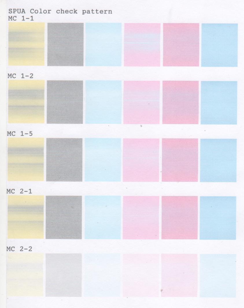

Здравствуйте!
Принтер Р50 с оригинальными картриджами. В программе ПринтХелп в тесте режимов печати, цвета накладываются друг на друга. В чем причина?
п.с. На отключенном принтере неподвижную каретку приходится "срывать" с места и потом по направляющей она двигается с усилием (хотя от руки она должна двигаться свободно и без "срыва" с места, т.е. должна двигаться плавно)
Если причина в плохой подвижности каретки, то как это исправить?
Прикрепленное изображение: 008.jpg

|    Сообщение #4 Отправлено 14 декабря 2013 - 12:15   tlr
Юха, это же свой ламер))
Светерком, у вас чернила между каналами протекают. Для начала сделайте прочистку.

|    Сообщение #9 Отправлено 14 декабря 2013 - 13:03   tlr
Если в голове пробой между каналами (а на скрине видно хорошо, что чёрный попадает в жёлтый и лайтмадженту), то нужно оценить, а стоит ли вообще дальше заморачиваться..

Просмотр сообщенияtlr сказал:

:smile: форумчанин tlr предположил, что неполадка связана с печатающей головой. И чтобы это проверить я хочу в этот принтер поставить печатающую голову от другого рабочего принтера. Если неполадка исчезнет, значит проблема в печатающей голове.
