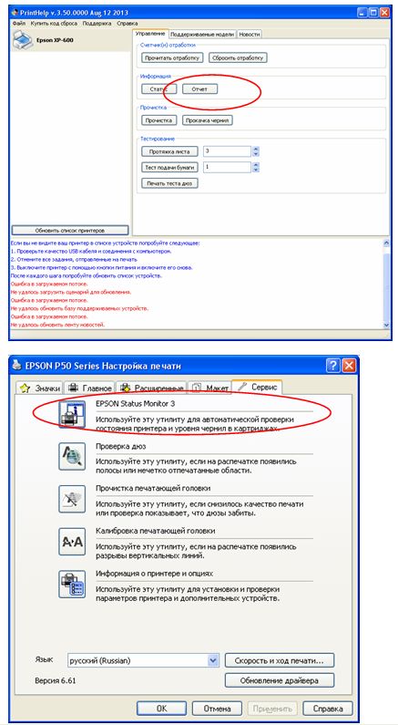

Что пишет Статус Монитор? Дословно.
Или лучше отчет ПринтХелп сделать по состоянию принтера.

Для полноты картины все-таки скажите или выложите скриншоты - что говорят про Вашу неисправность приложения PrintHelp и StatusMonitor.
| Сообщение #16 Отправлено 27 ноября 2013 - 13:32
статус монитор все по старому
принтхелп cd-r tray sensor eror
