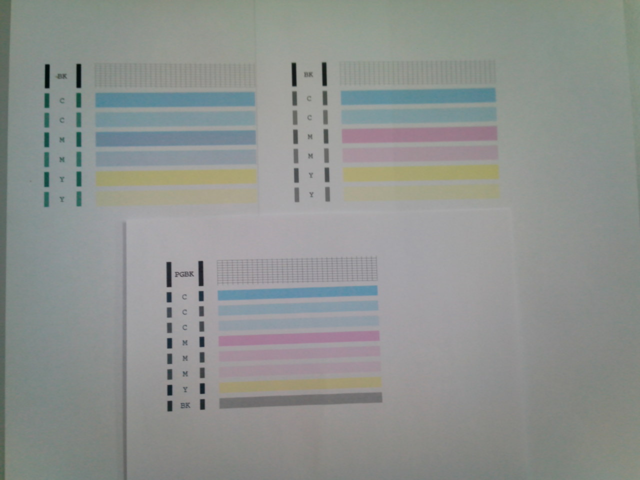

| Сообщение #25 Отправлено 15 ноября 2013 - 17:50
В общем отчет.
Вчера не дождавшись этого ответа
Отключил СНПЧ и слил все чернила с картриджа. Для проверки помогло ли на постоянной основе или временно решил оставить снпч отключенной до след утра.
На следующий день тест дюз показал адекватный результат.
Следовательно -> был перелив.
После подключил снпч, продул ещё пару раз систему для всасывания чернил из СНПЧ.
Распечатал фото - результат положительный.
шлейф переложил
Единственное НО:
При сливе чернил больше остальных печатал magent'ой и как результат красный кончился. Но это думаю что после того как принтер отстоится будет все ок)))
Прикрепляю фото(до сканера не добрался сегодня)
Слева - как было вчера утром
Справа - как стало сегодня утром
Снизу - идеал от mp560
цветопередача может хромать... так как это китайфон...
