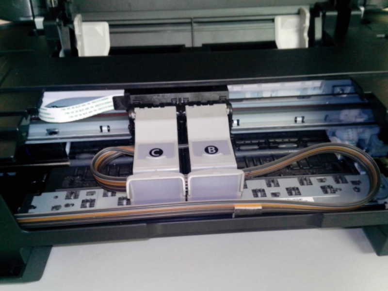

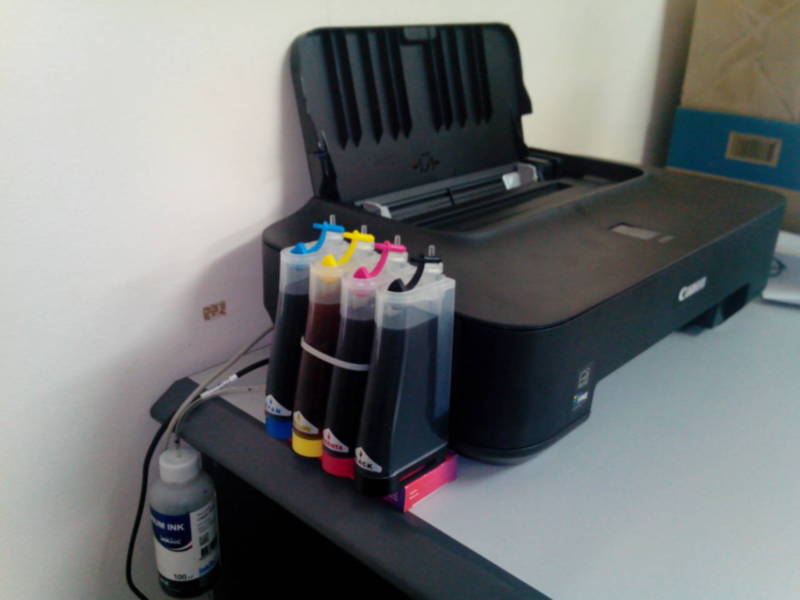

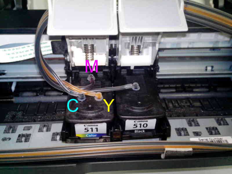

с лева на право - вся установка - прокладка шлейфа - подключение к картриджу

Всё хорошо. Но шлейф присоединяется к картриджам не совсем правильно. Не должно быть никаких перекручиваний...

На мой взгляд, прежде всего, нужно перепроложить шлейф.

скорее всего у Вас просто крышка картриджа негерметично внутри к перегородкам приклеена, и смешиваются чернила...

Похоже, что всё-таки имеется перелив.....
Дело в том, что я вчера накосячил при заправке чёрного картриджа на MG2245. После заправки не протёр область возле дюз перед установкой обратно. На глаз очень сложно определить сколько конкретно чернил нужно влить, они обычно начинают капать из картриджа и это сигнал к тому, что пора остановится. Ну, в общем капнуло, а протереть впервые поленился. Сегодня стал печатать, а у меня вместо красного цвета почти чёрный... Проблему решил относительно быстро. Всовывал-высовывал картриджи, а затем протирал низ картриджей ватными дисками, не касаясь дюз и убирая излишки чёрных чернил. Также убрал излишки чёрных чернил с места парковки. Периодически делал обычные и глубокие прочистки.
Всё просто, чёрные чернила стекали с картриджа и после установки такого картриджа в МФУ, при проходе каретки чёрные чернила попали в дюзы магенты.
На основе этого опыта, могу сделать вывод, что какой-то цвет у вас переливает и с парковки он попадает на дюзы магенты.
Так что надо чистить картриджи и парковку, перепрокладывать шлейф и переустанавливать СНПЧ.
