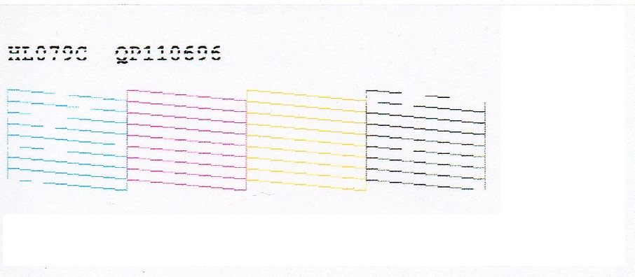

|    Сообщение #31 Отправлено 13 ноября 2013 - 21:29   Swordsmaster
вот такой пример печати....
  • Прикрепленное изображение: img011.jpg
|    Сообщение #32 Отправлено 14 ноября 2013 - 09:30   alexsandr-
Тест дюз в студию.

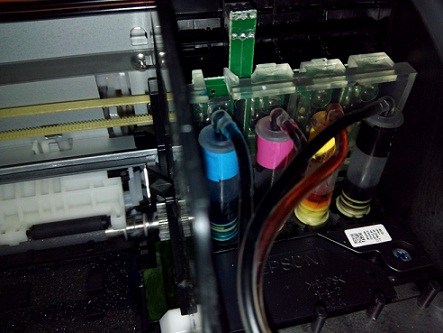

|    Сообщение #33 Отправлено 14 ноября 2013 - 09:51   Anbel
фото заправки капсул тоже покажи
|    Сообщение #34 Отправлено 14 ноября 2013 - 22:19   hameni
А) ЛЕЧИТСЯ БУТЕРБРОДОМ Подкладываете его на капу и вручную паркуете пг
Б)Капельницей.Делете переходник 3-5 см длинной.Одну часть переходника одеваете на шприц а другую на носик пг.заливаете промывку.
В)Прокачка печатной головки вытягивание шприцем из носика пг чернила с воздухом и грязью.
Все эти способы исключают физическое воздействие на печатную головку путём её снятия.
Проделал все рекомендованые манипуляции результат все тот же. Вот думаю может промывочная жикость слабенькая, может порекомендуете что нибуть проверенное. Прокачку шприцом делал после бутерброда, при обратной прокачке следов чернил и грязи не было тест дюз один в один с тем что я выложил в первом сообщении :sorry:

|    Сообщение #39 Отправлено 18 ноября 2013 - 19:15   Swordsmaster
Тест дюз в студию.
фото, если что-то видно
  • Прикрепленное изображение: img013.jpg
  • Прикрепленное изображение: IMG_20131118_190952.jpg
|    Сообщение #40 Отправлено 18 ноября 2013 - 19:24   Anbel
Просмотр сообщенияSwordsmaster сказал:
Перед установкой СНПЧ ПГ промывалась в сервисном центре.
1. Плохо промыли.
2. 90% всех проблем эт чернила.
3. Возможно необходимо произвести балансировку, т.е. поднимать или опускать доноры, при этом давать принтеру отставиваться и делать тест дюз.
4. Если перешли на капсулы, то в этом случае советую поставить 2П капсулы, тот де сосуд Мариотта.
