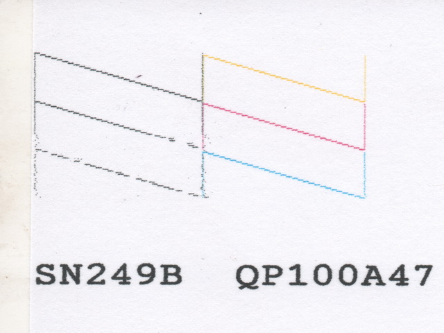

В наличии мфу Epson tx 210, стабильно работал 3 года c пзк ColorWay и вдорастворимыми чернилами ColorWay, проблем никаких не было и вот недавно при печати текста черным цветом начали появляться пропуски было сделано несколько штатных прочисток дюз с нулевым результатом, далее снял пг и замочил на 4 часа в чистящей жидкости ColorWay CW-UCH02- не помогло, после этого зарядил в пзк эту же чистящюю жидкость сдеал несколько прочисток перерыв 2 часа, несколько прочисток перерыв 3 часа. В результате качество печати не улучшилось и не ухудшилось. Вот скан теста дюз
. Подскажите пожалуйста в какую сторону копать дальше-продолжать данные манипуляции или я ломлюсь не в те двери? P.S скан теста дюз сделан на обычной бумаге А4
| Сообщение #2 Отправлено 13 ноября 2013 - 17:41
Пг ставим на бутерброд,а вместо пзк капельница с промывочной жидкостью.Навсякий случай, дождика не делать.
| Сообщение #3 Отправлено 13 ноября 2013 - 18:06
Разница как-то еле уловима...А так в принципе это засор пг или есть варианты?
| Сообщение #4 Отправлено 13 ноября 2013 - 18:07
Главное что не смертельно.А кто производитель чернил?
| Сообщение #5 Отправлено 13 ноября 2013 - 18:13
Да я в начале сообшения написал ColorWay водянка 3 года ими печатаю
| Сообщение #6 Отправлено 13 ноября 2013 - 18:13
Результат манипуляций с ПГ не предсказуем.
| Сообщение #8 Отправлено 13 ноября 2013 - 18:31
pepsiman- очень важная иформация, а, главное, секретная
/> Вопрос вообще-то в том -Проблема в засоре пг или могут быть Другие Причины (электроника, механика)?

| Сообщение #12 Отправлено 13 ноября 2013 - 18:41
hameni,
Причины могут быть и другие, к примеру ПГ прошлась своей поверхностью по бумаге, такое бывает, если края листа загнулись. Теоретически может ПГ выйти из строя, если чернила не поступают (закончились в СНПЧ) а вы не видите т.е печатаете воздухом. Разгерметизация ПГ тоже не всегда происходит из за корявых действий связанных с промывкой, а в процессе нормальной работы. Работа помпы это тоже механическое воздействие на ПГ.
| Сообщение #13 Отправлено 13 ноября 2013 - 18:49
Хочу сказать что будет меньше вероятности в повторе .лишком много нареканий к этим чернилам.Но вданном случае проблема в завоздушивании системы или фильтров пг.влюбом случае это несмертельно..
Не пугай человека.Не в этом причина.
Если бы была царапина на подошве пг, был бы другой результат.

| Сообщение #17 Отправлено 13 ноября 2013 - 19:27
А) ЛЕЧИТСЯ БУТЕРБРОДОМ Подкладываете его на капу и вручную паркуете пг
Б)Капельницей.Делете переходник 3-5 см длинной.Одну часть переходника одеваете на шприц а другую на носик пг.заливаете промывку.
В)Прокачка печатной головки вытягивание шприцем из носика пг чернила с воздухом и грязью.
Все эти способы исключают физическое воздействие на печатную головку путём её снятия.
