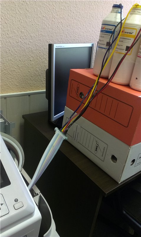

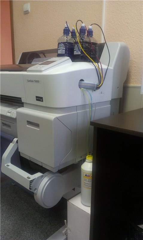

| Сообщение #183 Отправлено 06 декабря 2015 - 12:33
nik_2,
Это Ваши фото? И Вы правда кормите его чернилами инксистем?
| Сообщение #184 Отправлено 06 декабря 2015 - 12:36
WWM, меня больше испугало такой дилетантский метод подачи чернил в тракт .
Смотришь ... Боже , какой ужас .
Ладно если бы были хоть доноры большие ... А не бутылки и из них трубки в шлейф ...
| Сообщение #185 Отправлено 06 декабря 2015 - 12:59
Это Ваши фото?
Решения (в инете)
Думаю понятно?
Я пока что т.о. решаю подобные задачи - ссылка
Аналогично другой -
Не имею ничего против, особенно если речь будет за конкретные чернила, а не за контору продавца (от которой отчего то всех так колбасит). Мне не раз приходилось иметь дело по настройке цвета на фотопринтерах Epson и результат вполне вписывается в общую кучу альтернативы.
