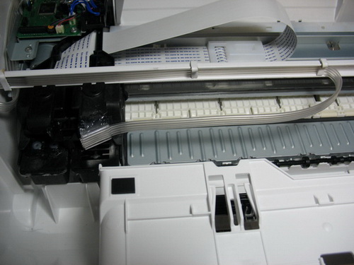

| Сообщение #7 Отправлено 25 октября 2013 - 12:07
Вот такой вариант только вижу.
Использован профиль мебельный(полозья для стекла), приклеен соплемётом к бортам принтера. Подойдет также короб для укладки проводов. Пока только наметки. Трудноватый аппарат попался на установку снпч.
