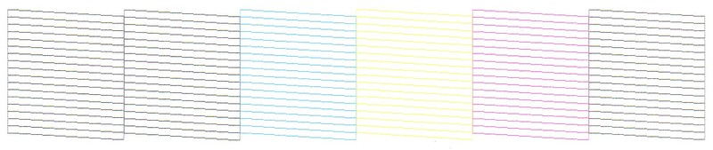

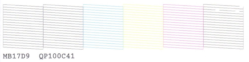

Текущие состояние дюз:
Желтый полностью восстановился, черный три дюзы ну никак...
После штатной прочистке становится хуже, бутер еще не пробывал - не куплены спецсредства.

После продолжительного простоя мой принтер скоропостижно полностью востановился.
Глазам своим неверю, но все дюзы наместе:
Только я купил новые чернила DCTec промывку WWM-CL10 и ...
Надо думать, что в ПГ попал воздух и со временен чернила его вытеснили?
Попробовать сделать прочистку для чистоты эксперимента или забить и пользоваться пока чернила не закончатся?
