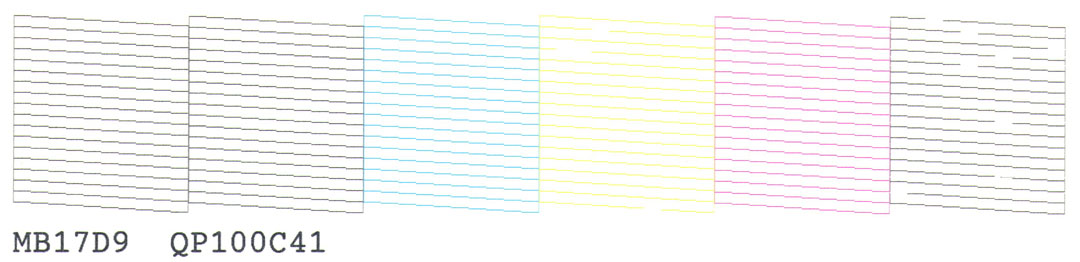

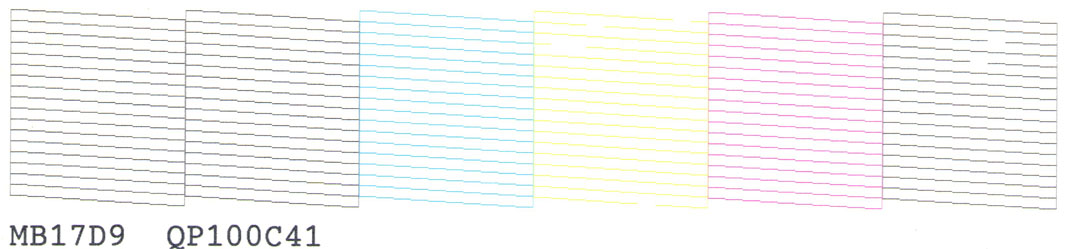

|    Сообщение #11 Отправлено 23 октября 2013 - 20:24   xp-800
Тест дюз до причистки лучше чем после. Что это может значить?
Тест до прочистки:
Прикрепленное изображение: до3.jpg
Тест после прочистки:
Прикрепленное изображение: после3.jpg
На фотках не замечаю отсутствие этих дюз.
Что нужно сделать что бы все дюзы появились?
|    Сообщение #12 Отправлено 24 октября 2013 - 09:25   WWM
Просмотр сообщенияxp-800 сказал:
Это может обозначать одно: чернила используются старые, предназначенные для принтеров с другими картриджами. В этой же линейке картриджи принципиально новые по конструкции, с большим выходным отверстием. Поэтому по физико-химическим параметрам (в частности, вязкости, плотности и поверхностному натяжению) чернила для ХР-800 должны быть другими. Ваш фоточерный, видимо, больше всего отличается по параметрам от необходимых требований, поэтому после прочистки не поступает надлежащим образом в головку, а гоняет воздух, который и перекрывает путь чернилам в дюзах.
