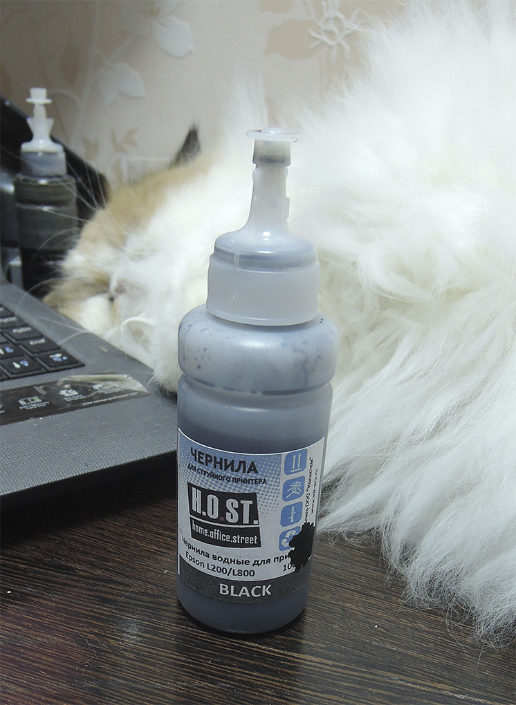

Прикрепленное изображение: Host_L200_800.jpg
Для L800 - лучшие из всех что пробовал (альтернатива) и сравнить даже не с чем в комплексе по всем параметрам. Вот только как со стабильностью качества во времени - х.з. Комплект только пробовал..
imho

aVs, интересно. Я думал хост вообще кака. Интересно и то, что для L200 и L800, хотя тут на форуме утверждалось, что чернила оригинальные все же разные для этих фабрик печати и не взаимозаменяемые.
А как они без профиля?
А так буду иметь ввиду. Видел в продаже в городе.
