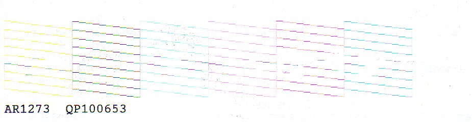

|    Сообщение #28 Отправлено 31 октября 2014 - 17:10   tahrirrr
У меня похожая проблема Epson 1410, правда немного по другому. Выглядит как будто забиты дюзы. На самом деле смещение печати разных цветов. Подозрение на шлейф. Может сталкивался кто?
  • Прикрепленное изображение: img297.jpg
|    Сообщение #29 Отправлено 31 октября 2014 - 17:41   ЮХа
 tahrirrr сказал:
Круто цвета сместились. А почему лестницу ровно не печатает? Пусть другими цветами, но ровно!
|    Сообщение #30 Отправлено 31 октября 2014 - 18:55   deleted
tahrirrr, у вас перелив чернил скорее всего. Смотрите свои ПЗК или уровень доноров.

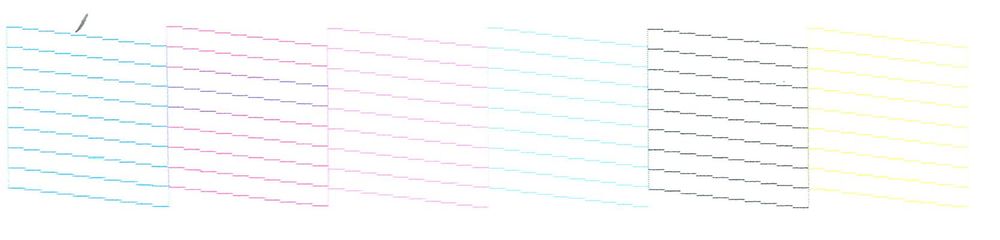

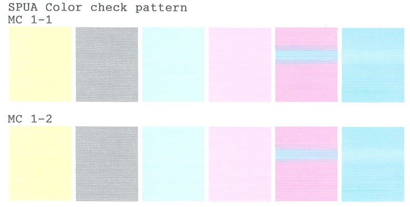

|    Сообщение #31 Отправлено 19 ноября 2014 - 15:14   Sergo43
Аналогичная проблема.
Принтер L800 (штатное СНПЧ). Никаких работ с системой подачи не проводилось, только доливались чернила (всегда вовремя, до опустошения не доводил). Первые разы оригинал лил, затем перешел на Inksystem. "Пробег" принтера 10 тыс. страниц (по отчету из PrintHelp).
Сканы тестов:
Тест дюз
Прикрепленное изображение: test_duz_l800.jpg
Тест режимов печати (из PrintHelp)
Прикрепленное изображение: test_rezhimov_l800.jpg
Печать макета на листе А4 (взят с предыдущей страницы). Режим фото.
Прикрепленное изображение: maket_l800.jpg
Чистка не помогает. Калибровку проводил.
|    Сообщение #32 Отправлено 19 ноября 2014 - 15:59   deleted
Еще один пациент.
Читайте - http://reseters.ru/...opic=38767&st=0
