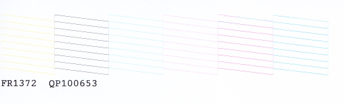

Добрый день ! Народ - кто что знает - подскажите - ничем не могу решить проблему -( ни прочистки , ни бутерброды и прочее ) - к красному цвету добавляется синий - на тесте дюз - видно , что на самой верхней наклонной дюзе ! А если принтер постоит день , то печать вообще в цвете первых 2-3 страниц - невозможна ! - всё в черно-белом цвете ! - потом цвета возвращаются , но полосятость присутствует из-за вот этого смешивания на красном - явно синий проскальзывает ! У всех подобная проблема смешивания желтого с чёрным , а у меня вот эти 2 цвета ! Буду всем заране признателен за разумные советы !
| Сообщение #2 Отправлено 18 октября 2013 - 13:03
Это циан внутри ПГ перетекает в мадженту. Нарушена герметичность между этими каналами. Так и будет, пока ПГ не замените. Было такое и у меня (пока ПГ не заменил), но после печати сплошным цветом примерно 10х15 проходило... Небось, давлением промывали?

Если моё предположение верно, и есть пробой между каналами мадженты и циана внутри ПГ - тогда уже ничто не поможет. Только замена головки. То, что Вы предполагаете сделать (с помощью трубок от капельницы) - имеет смысл при непроходимости дюз или кривоструе (и то только как радикальный метод, т.к. промывка давлением чревата как раз тем, что наблюдается в Вашем случае - т.е. пробоем между каналами ПГ). Если Вы предполагаете, что чернила смешались в ПГ не из-за пробоя каналов, а по другой причине, и их можно "прогнать" - так для этого нет необходимости в дополнительных манипуляциях: распечатка листа А4 сплошным цветом в режиме фото, всеми цветами - гарантированно полностью обновляет чернила в каналах ПГ.

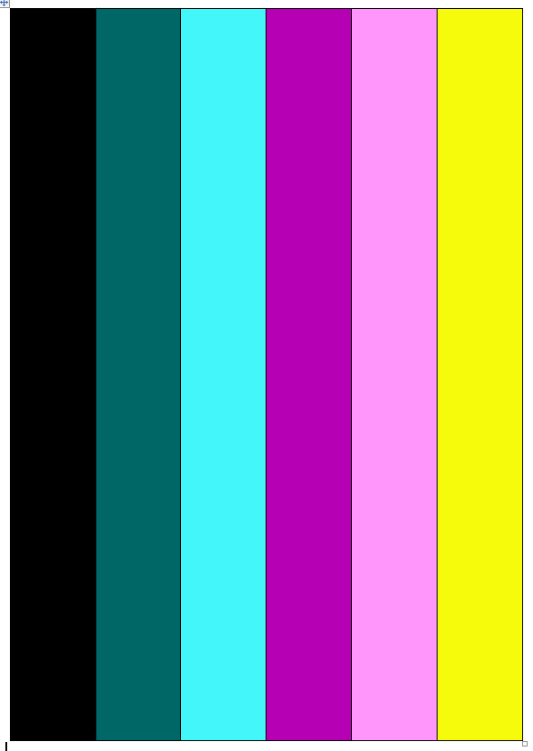

А... то есть, я, видимо, не правильно понял. В смысле - сделать штатную прочистку с помощью спец жидкости? И всёже не рекомендовал бы: если пропуск между маджентой и цианом внутри ПГ на данный момент не сильный, то после прогона промывочной жидкостью может и увеличиться. Вы вот что попробуйте: сделайте себе макет (или возьмите мой)
сплошной заливки на А4 и распечатайте на листе офисной бумаги в режиме фото - а после этого сделайте тест, и посмотрите, будет ли после этого смешение...

Но не на одних и тех же дюзах, верно? Пробой в каналах как раз характерен идентичностью "попугаев" в тестах.

Офигеть - не офигеть, а под конец "жизни" ПГ (перед окончательной непроходимостью нескольких дюз, когда я уже давил шприцом не особо стесняясь) у меня тест вновь начал показывать смешивание чёрного с цианом (я где-то здесь отписывался тоже, кстати, со скринами); при вскрытии пластины догадки о пропуске между каналами внутри ПГ были подтверждены визуально (с помощью увеличительного стекла). Смешение на тесте было в точности там же, где и ранее. При этом, был период около года, с момента прекращения симптома до его возвращения.

Nikolai67, мои предположения - это же не руководство к действию. И ведь я и не предлагал пока что никаких радикальных мер. Распечатать А4 сплошной заливкой, и повторить тест дюз - это же не радикальная мера, надеюсь?..

Благодарю всех , а в особенности БУЛЬДОЗЕРА ! за наиболее содержательные ответы ! Я распечатал лист ф. А4 - и это даже не обсуждается ! Всё! Думаю кирдык - именно то , о чём Вы первоначально написали. Сплошные полосы идут на красном цвете ! А на дюзах с красным - кстати даже больше стало синевы. - поэтому тут уже ничего я думаю не поможет . Голову менять..нет - уж слишком накладно. Вот попробую "отмочить" R295 , который простоял без движения более 2 лет - др. вопрос - а получится ли ?

Вообще-то, по идее, если после распечатки А4 сплошной заливкой цвета не очищаются - то вероятность смешения чернил снаружи пластины дюз (а не в каналах ПГ) увеличивается. Не сказал бы, что эта вероятность уже превалирует, но и игнорировать её не стоит. Имейте в виду: я обозначил наиболее вероятную причину проблемы - но должен признать, что она может быть не единственной (прошу прощения, что сразу это не отметил). Поэтому всёже убедитесь в правильности балансировки СНПЧ - уровни в воздушных отсеках доноров должны быть на 1-2 см (лучше на 1) ниже поверхности печати; и понаблюдайте за капой - нет ли там излишков чернил. Фото Вашего принтера с СНПЧ были бы кстати, и чтобы были видны уровни в ёмкостях.
