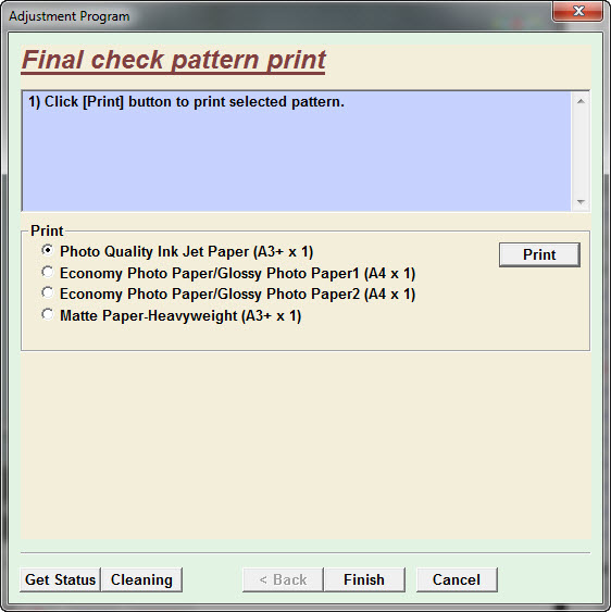

Всем привет, сделал чисток раза три, потом тесты Final check pattern print, черный так же плывет, напомню краска дорогая, оригинальная от L800, фотки ярче печатает, значит краска идет через ПГ.

Вот тест из AP, он вроде не отличается от предыдущего со старой краской:
http://i58.fastpic.r...2064aab1b87.jpg

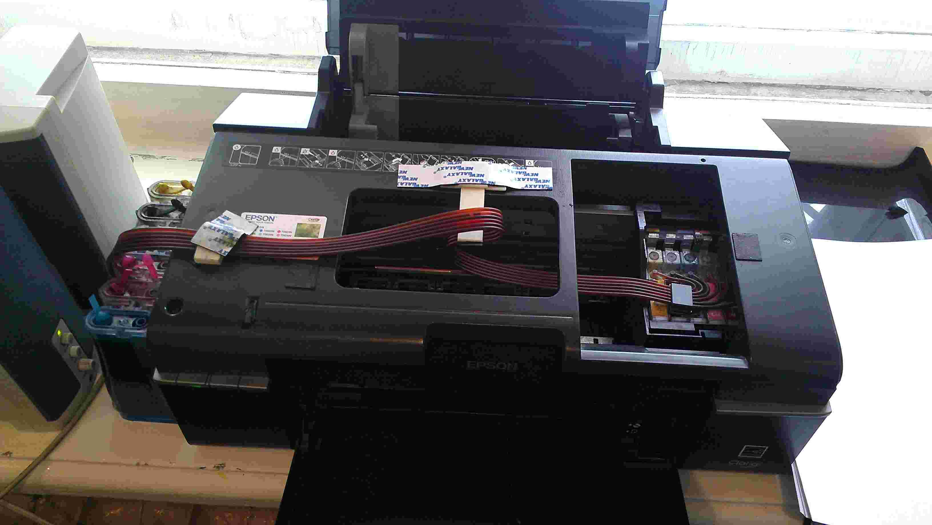

Могу только предположить, что забиты фильтра в самой ПГ, под чернильнозаборными иглами. Можно фото принтера, интересует СНПЧ, в смысле как установлена.
