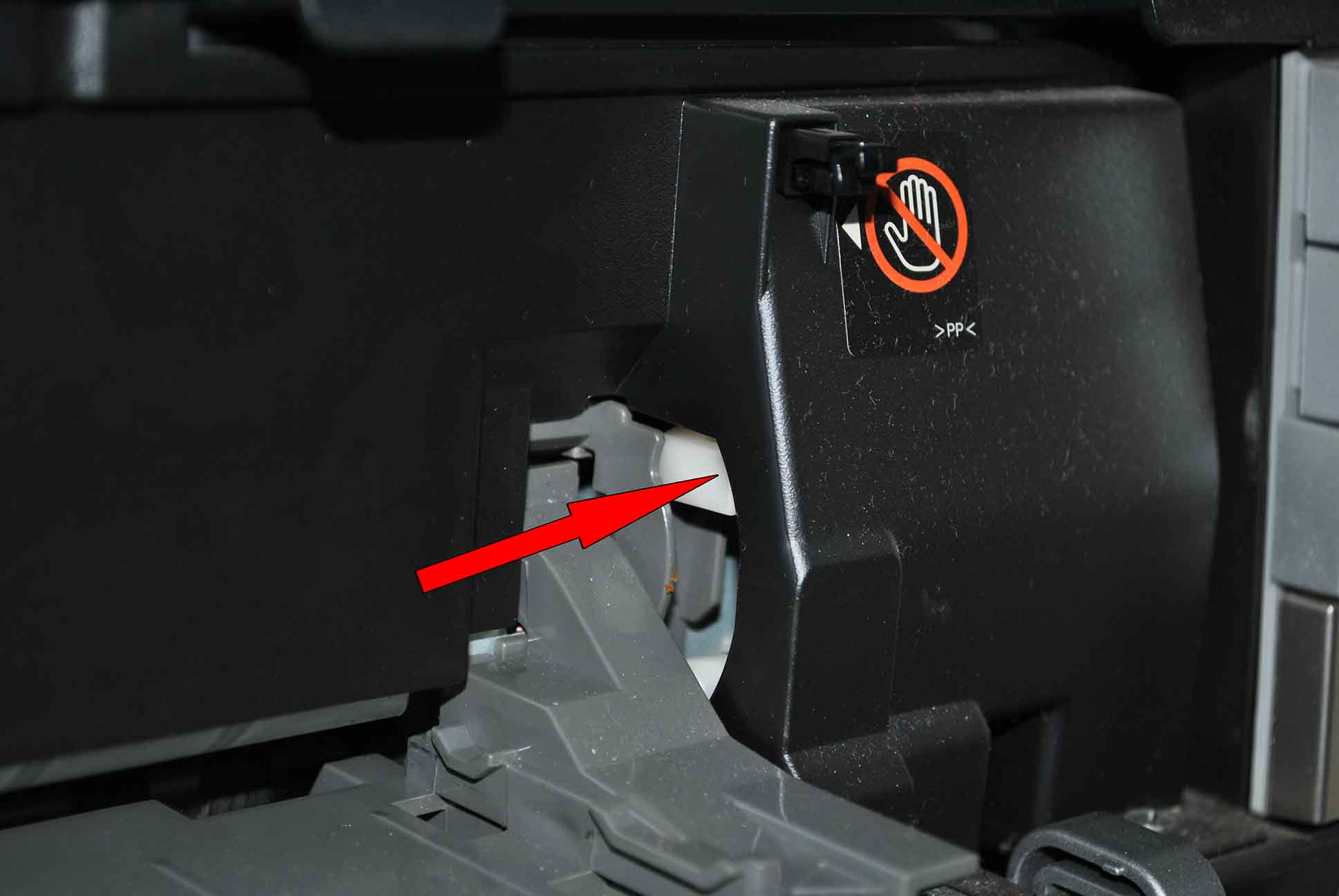

приподнимите белый шпингалет (указанный красной стрелкой) вверх, основа с пластиковыми роликами должна подняться. Если этого не произойдет, смотрим этот концевик, можно замкнуть-разомкнуть контакты. Лучше воспользоваться сервис мануалом
  • Прикрепленное изображение: CD-R Sensor 1410.jpg
