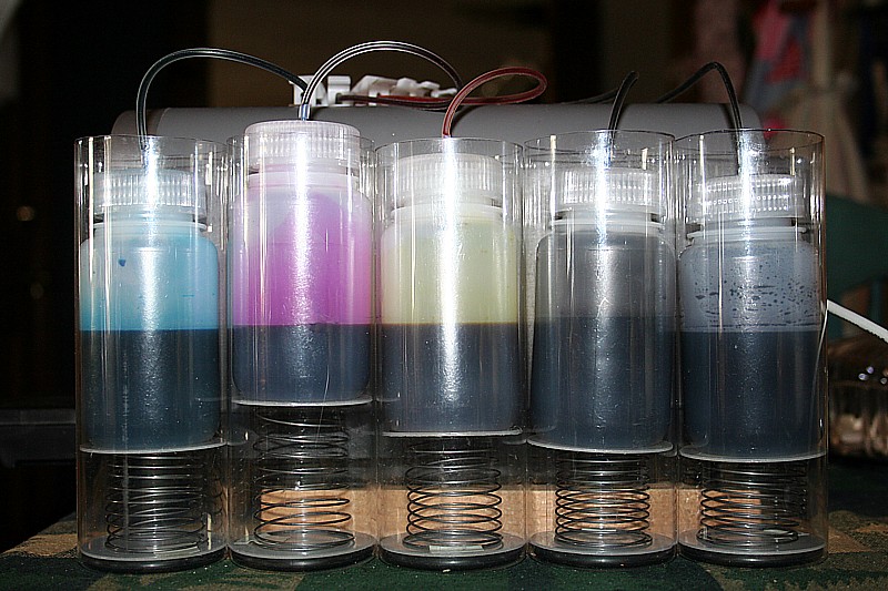

|    Сообщение #25 Отправлено 05 декабря 2013 - 15:31   SCORPIC
SamSvoi, а на потоке будет работать даже на банках.

Я про это уже писал.

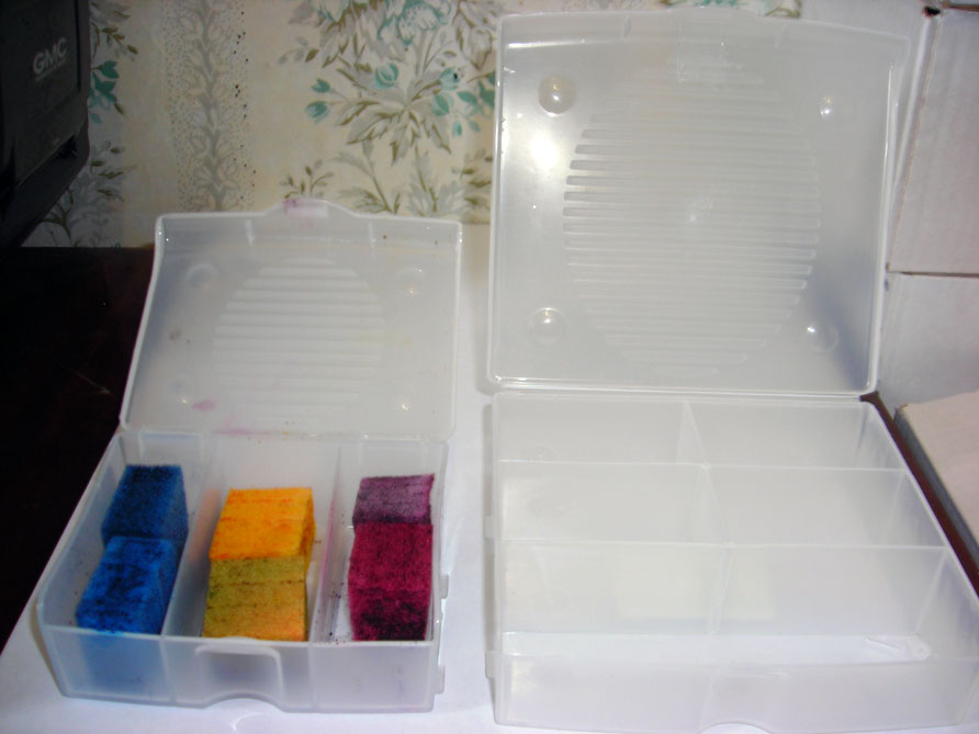

Прикрепленное изображение: DSCN1210.jpg
Берешь прозрачный блок для мелочей и заливаем туда чернила - прокачиваем по шлейфу и все работает и никаких проблем с атмосферным давлением. Проблема другая - воздух в чернилах - вот от этого только с помощью губки только можно избавится, опять таки микропузырьки воздуха остаются и все идет в голову.

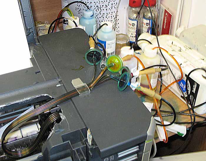

Прикрепленное изображение: post-3-11639447302.jpg
Можно собрать СНПЧ на базе банок из подручных средств. Наколхозил и работает. :friends:
