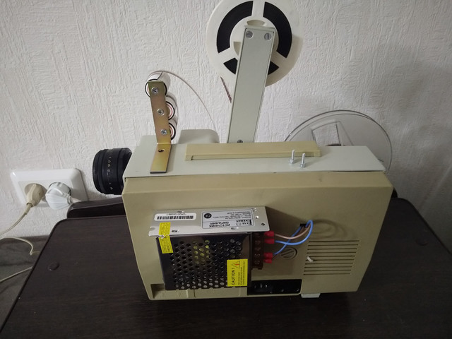

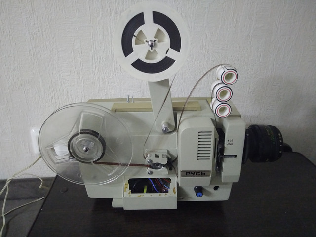

Моей радости нет предела, наконец закончил аппарат...

Мое видео
Ну вот, думаю можно и пример работы моей шайтан-машины выложить на всеобщее обозрение, с цветами пока беда, но в целом представление получить можно. и пленка очень сильно выцветшая, и я дальтоник)))
Обычно когда нужно сделать цветокоррекцию, я жену подключаю.
Проектор запускаю примерно на скорости 8 кадров в секунду, получаю избыточный видеоряд, затем фильтрация с помощью avisynth и плагина getdups (avisynth- это такой видеоредактор без графического интерфейса, благо есть для него дополнение Pmod, использование в качестве GUI virtualdub не понравилось).
