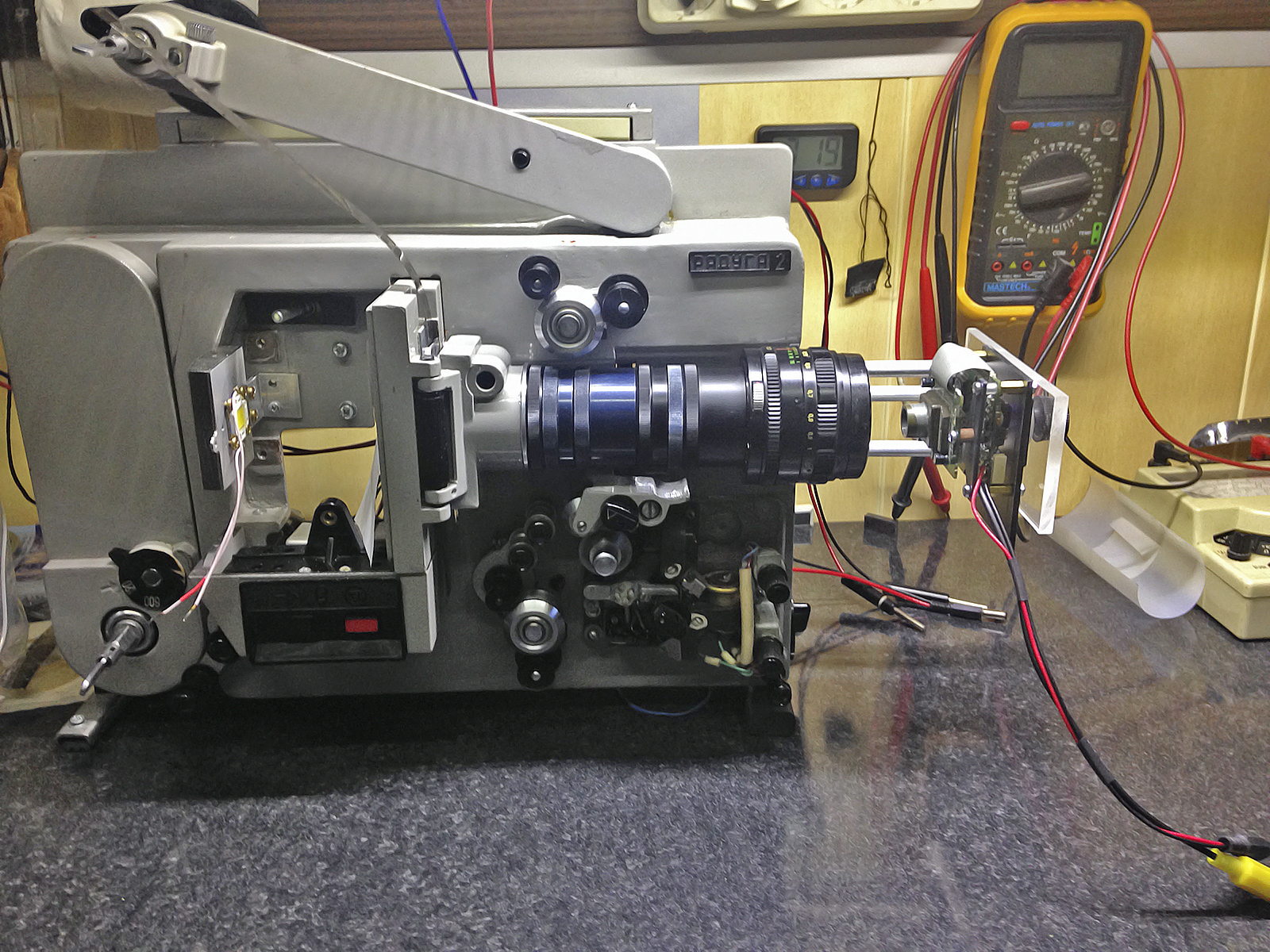

|    Сообщение #376 Отправлено 08 октября 2020 - 19:34   ЮХа
У меня друная шиза:
|    Сообщение #377 Отправлено 09 октября 2020 - 09:23   9999
Просмотр сообщенияЮХа сказал:
У меня
Хищно!
|    Сообщение #378 Отправлено 09 октября 2020 - 23:01   localhost
ЮХа, мнеб такую штучку :biggrin:
|    Сообщение #379 Отправлено 10 октября 2020 - 15:04   ЮХа
Всё не так хорошо у меня. В принципе, получено изображение кадра киноплёнки (16 мм) на матрице древней видеокамеры. Наблюдаю на экране ТВ. Дальше надо завести композитный видеосигнал в комп. И тут увы... Свисток АверМедиа отказывается работать с ХайСиерой (у меня Мак), а ноутбук с десятой Виндой тоже не блещет совместимостью с различными "свистками". Но я только начал. О результатах доложу.
