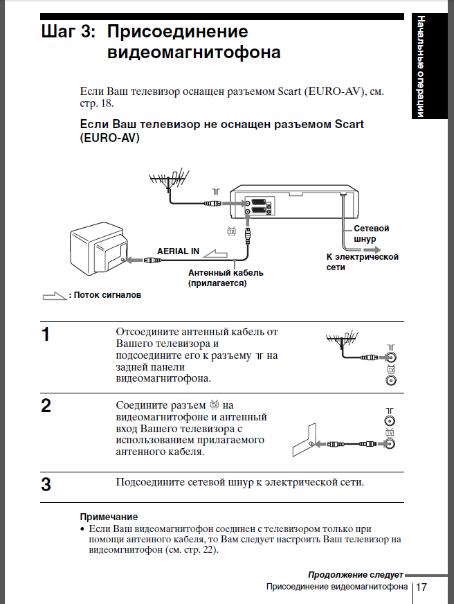

|    Сообщение #274 Отправлено 10 августа 2015 - 16:42   olegkid
localhost, конкретно по этому видеку сказать не могу, а в меню не надо указать с каким входом-выходом надо работать?

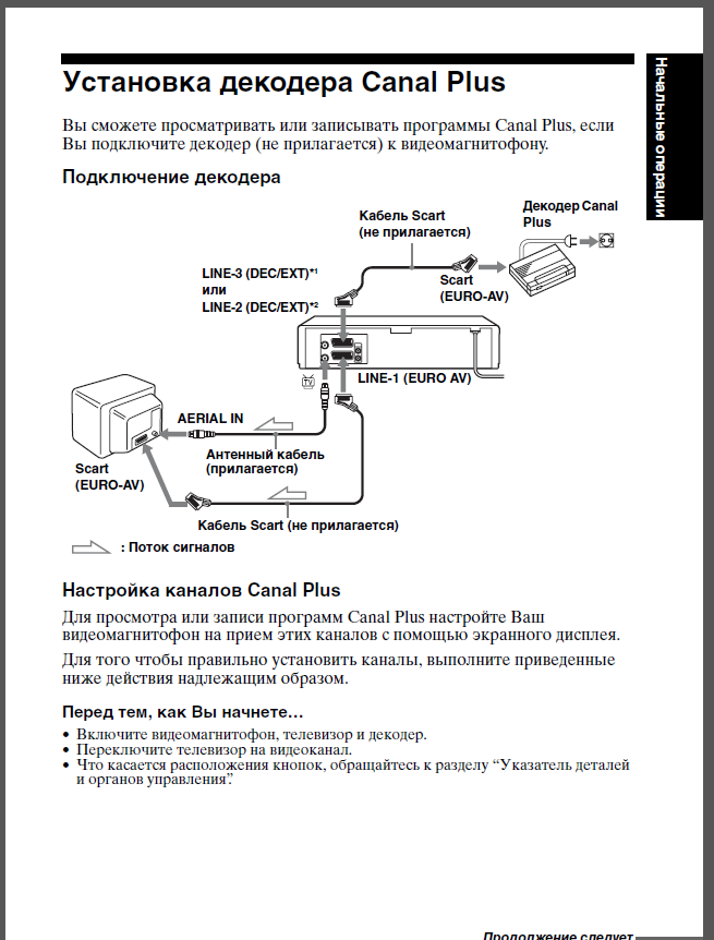

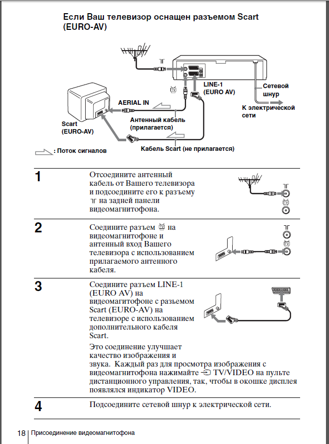

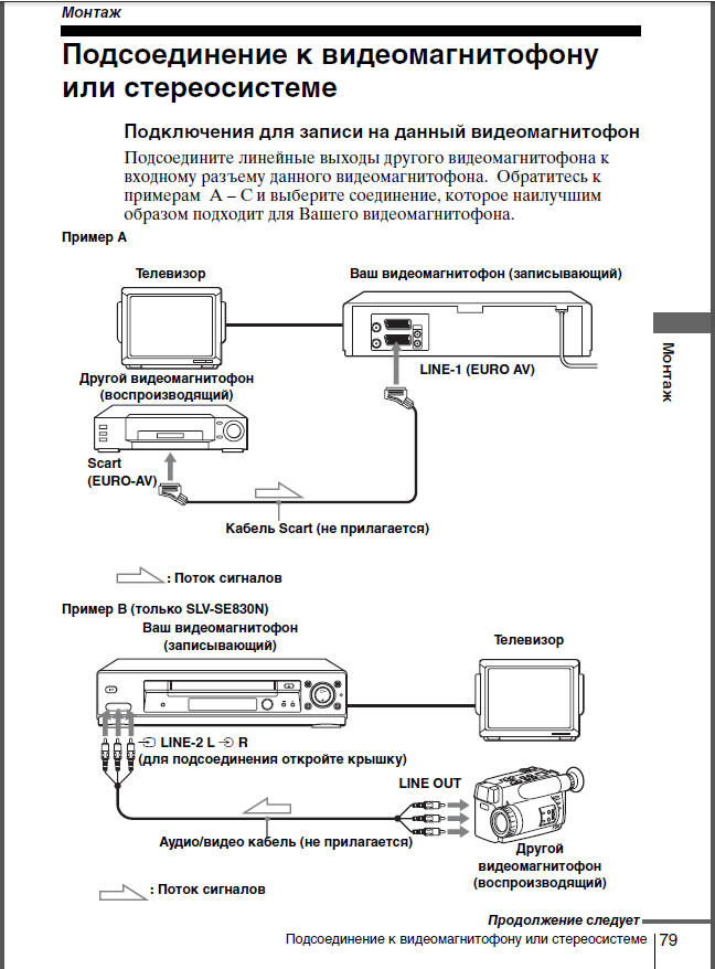

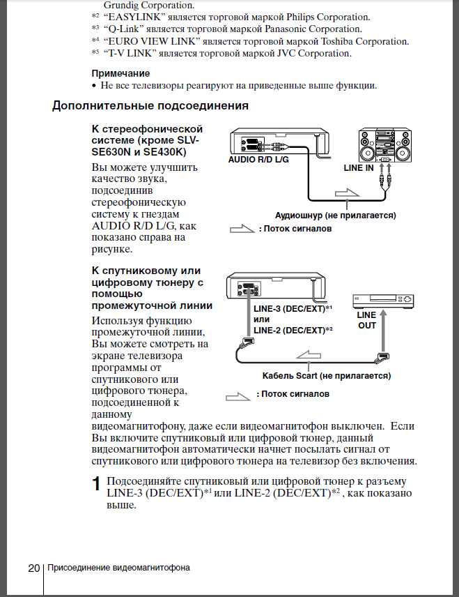

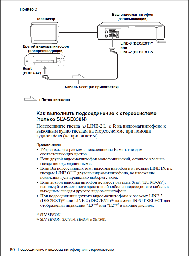

|    Сообщение #275 Отправлено 10 августа 2015 - 17:21   localhost
olegkid, а как в меню можно что-то выбрать, когда нет изображения с видака?
Это шок, а не видеомагнитофон.
Смотрите сами
Прикрепленное изображение: Sony SLV-SE830N_Manual_str17.png Прикрепленное изображение: Sony SLV-SE830N_Manual_str18.png
Прикрепленное изображение: Sony SLV-SE830N_Manual_str20.png Прикрепленное изображение: Sony SLV-SE830N_Manual_str21.png
Прикрепленное изображение: Sony SLV-SE830N_Manual_str79.png Прикрепленное изображение: Sony SLV-SE830N_Manual_str80.png
Прикрепленное изображение: Sony SLV-SE830N_Manual_str_Canal Plus.png
В принципе, я мог бы его подключить через другой видеомагнитофон.
Кабелем SCART-AV вывести на AV-IN и потом поймать в тюнер с AV-OUT. Но это как-то глупо.
Я его назад отдал уже. Мне такого счастья не надо. Не хватает мне, конечно, 6-головочного видака. Но в данном случае, я лучше обойдусь.))
Единственное что, головку из него вынуть бы и в другой вставить. Хотя что там за головка - тоже вопрос хороший... Ну, наверное, ничего должна быть.
|    Сообщение #276 Отправлено 10 августа 2015 - 19:50   localhost
Щаз упаду со стула: "Если другой видеомагнитофон не имеет разъёма Scart используйте вместо него адекватный кабель" :spiteful:
