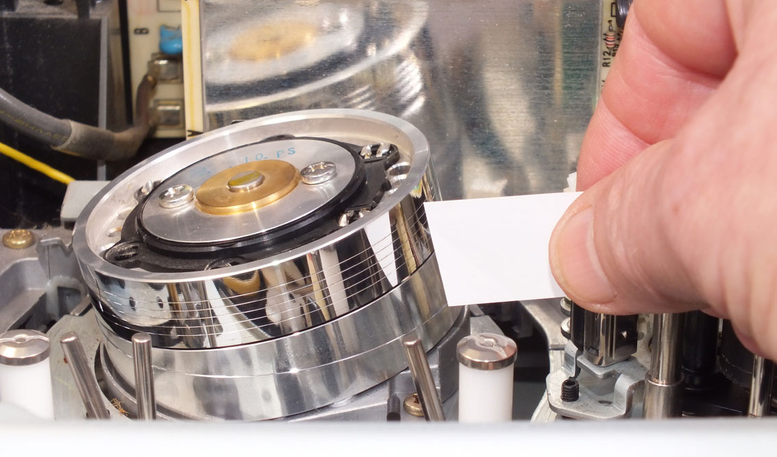

Просмотр сообщенияDon сказал:
Самое простое, возьмите фетровую ткань и повертите барабан.
капец. Если бы она выступала на 70 микрон- это толщина бритвы НЕВА , то это было бы видно невооруженным глазом. Прикладывая фетр вы чувствуете когда фетр проваливается в фрезерованное отверстие, до головы фетр будет доставать, если вы его вдавите в это отверстие. Подумайте сами: на скорости 1500 об/мин он бы ленту толщиной 11 микрон покрамсал бы на итальянский спагетти, а вы даже намека не видите когда он "нарезает ёлочку"
Не поленился разобрать свой последний магнитофон AKAI, (чистейшая Япония...возили летчики контрабандой из Европы.)
Прикрепленное изображение: DSCF4424-web.jpg
Сделайте лучше так как на фото: подведите полоску бумаги , шириной до 12мм к барабану, никакого цепляния при прохождении зазора.
Согласен, но как-то же она считывает сигнал с ленты?
Ну как? А HDD как?
Если вы хотите разобраться как оно работает, то обратитесь к книгам (это можно сейчас легко скачать) которые издавали до 2000 года. Эти книги рецензировались многими специалистами, там не будет такой пурги как в интернете, где каждый выдает своё понимание за чистую монету.
