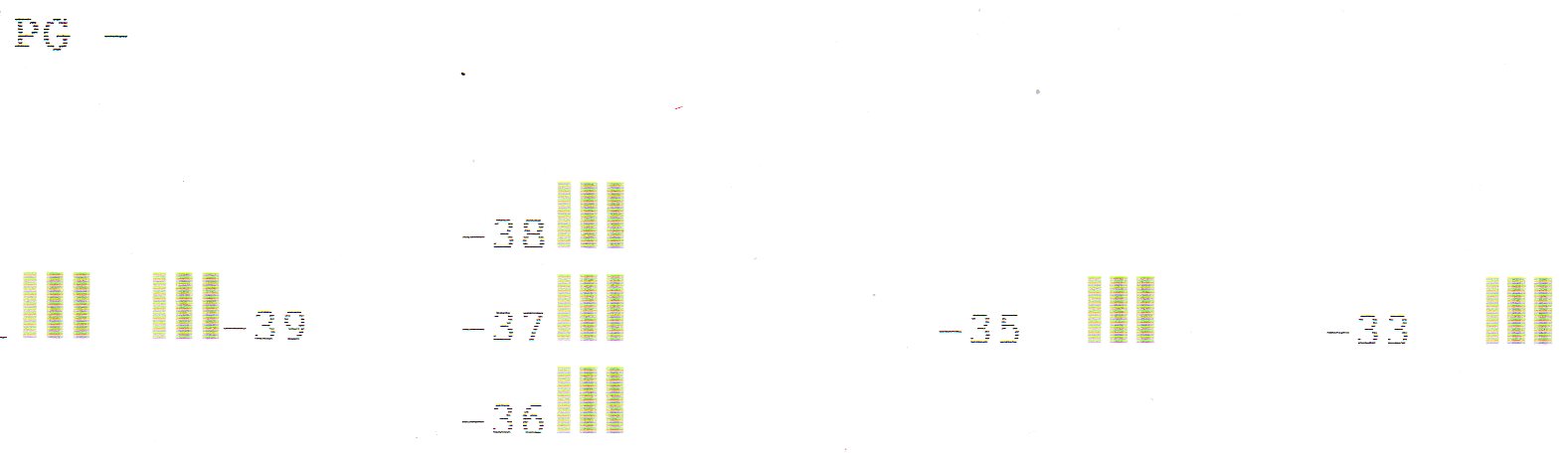

Rusain, скан листа калибровки покажи .
Посмотрим на проблему .
Проблема двоения в R290, T50, P50, L800 Решение через EEPROM

Подскажите, может сброс EEPROM как то поможет? Как его сделать, чтоб не превратить в хлам? и что после сброса настраивать? ID головки прописывать или еще чего? Или если какие мысли без применения страшного???
| Сообщение #24 Отправлено 10 сентября 2014 - 11:02
У Вас калибровка не в дугу... Делайте. Иногда приходится и 5 и более раз проводить подрят.
Само собой при исправном принтере.
| Сообщение #25 Отправлено 10 сентября 2014 - 12:23
Не ужели может сама по себе так калибровка сбиться? И потом как делать калибровку? вы калибровочный лист видели?
В плане, как делать калибровку, я знаю, ничего сверхестетвенного тут нет. Просто выбрать квадрат на котором меньше всего полос.... там они все одинаково полосатые...
А калибровочный лист, из под драйвера с компа, другой печатается или тоже самое?
Так я и хочу сделать его исправным.
По поводу обнуления епрома: Adjust Programms
Initial setting -> жмешь Initial setting (это и есть обнуление епрома)
выключаешь принтер, достаешь картриджи, записаваешь/фотографируешь лэйбу с head id
на задней стенке принетра записываешь/фотографируешь серийник принтера.
в аджастменте прописываешь серийник, жмешь USB-ID Input
Потом в Head ID input прописываешь id головы
Это все, или еще что нужно будет?
| Сообщение #26 Отправлено 10 сентября 2014 - 12:54
Rusain, проще сделать ТОТАЛЬНУЮ калибровку из АР программы , и выбирать квадраты с тем числом где наиболие тонкая полоса .
А в EEPROM лезть не рекомендую , есть вариант лешится принтера .

Отключил в настройках драйвера галочку быстрая печать, стал печатать без двоения, но ксерокопия двоит.
Калибровка не возможна, так как после печати калибровочного листа где все квадраты -не квадраты а решетки... выбрать из решеток болеее не решетчетую я не могу, поэтому здесь и завис, помогите может кто сталкивался, или я чего не знаю...
| Сообщение #31 Отправлено 28 января 2015 - 11:10
Если принтер не новый, перед калибровкой нужно пробовать насколько легко движется каретка, потому как калибровка насухую ни к чему не хорошему приводит.
и еще кто-то может обьснить, почему Епсон пишет, что при калибровке нужно выбрать квадрат без полос?
уже неоднократно поигравшись, далеко не на одном принтере, проверено, что нужно быбрать квадрат с самой тоненькой четкой полоской...
| Сообщение #32 Отправлено 28 января 2015 - 16:30
