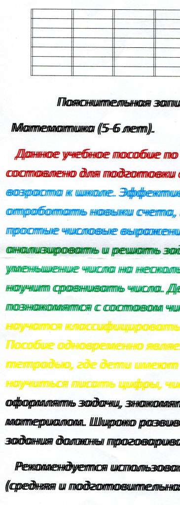

Добрый день, имеется принтер Epson PX660 СНПЧ картриджная, чернила Инктек, двоится печать всех цветов по горизонтали, помогите, енкодеры протирал, что линейку что круглую. Чернила поменял для достоверности только на черных чернилах, черный слил, промыл дистиллированной водой, залил другие чернила, из др. поставки. результата нет, как двоил, так и двоит.
Подскажите где почитать по AdjProg, пошагово как сбросить и как прогнать, чтоб все в порядок привести.

Rusain, а калибровка из драйвера ?
У вас и голубой посмертно идет на замену .

Rusain, калибровка ?

Anbel, я имею в виду что : чрезмерное несовпадение вертикальных линий по оси Y вдоль листа .
А цвета есть , кое как но есть .

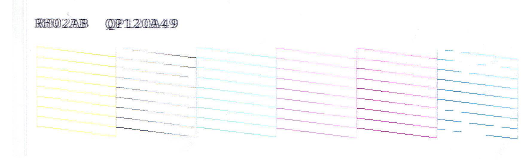

Слил все чернила, залил новые, дюзы на сиане все открылись тест дюз.

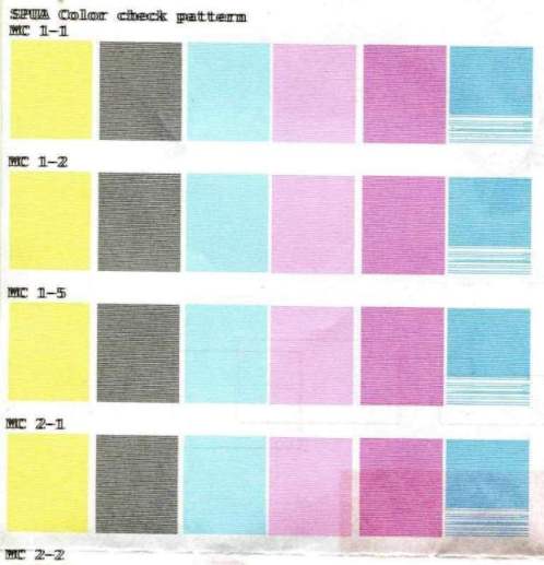

Родной Скан "пред колибровки" распечатанный принтером без использования компьютера, из собственного меню. Как тут колибровать??? говорит выберите квадрат где наименьшее полос... они все полосатые :(. Что делать?
Извините что на стороннем ресурсе выложил фотки.
