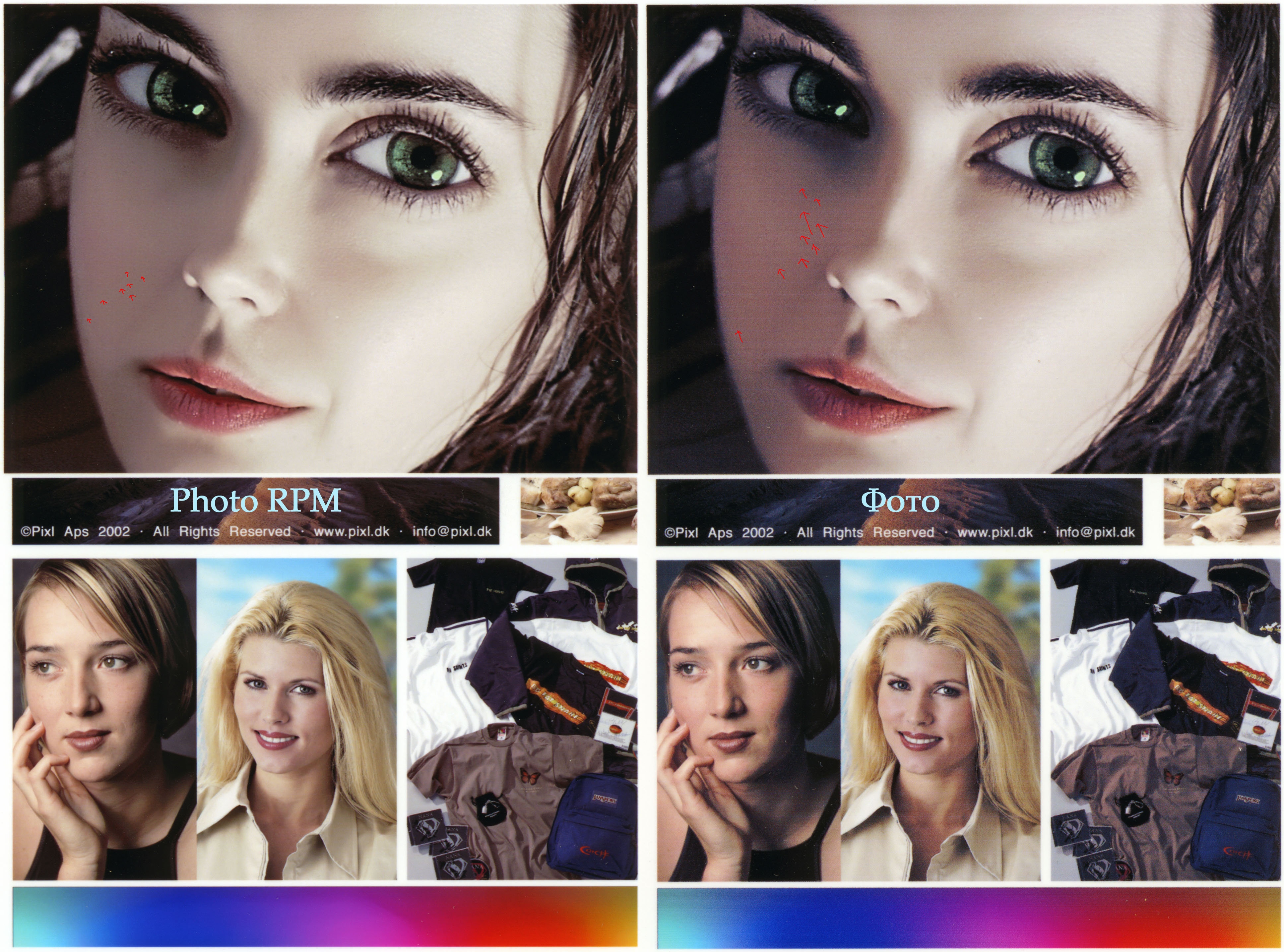

| Сообщение #12 Отправлено 24 сентября 2013 - 19:07
Dimka66, не идеально ни там ни там, у тебя не 100% дюз !
справа это явно видно, слева - если всматриваться.
а вообще - легкая полосатость Епсонов всем известна давно, Кэноны лишены этой проблемы :)
| Сообщение #13 Отправлено 24 сентября 2013 - 19:09
ЮХа, и все же в режиме Фото отпечатки полосатые. Даже на принтере с исправно работающими всеми дюзами.
Проверьте - положите рядом два отпечатка и вы легко увидите разницу.

| Сообщение #14 Отправлено 24 сентября 2013 - 19:17
Блин, сколько раз клал. С тех пор, как использую нормальные чернила - не вижу разницы. Кроме того, контрольные образцы фотографий (репродукции живописи) , предоставляемые художникам, не вызывают нареканий.
Нет, разница есть, но для того, чтобы её увидеть, надо взять лупу. Зачем она при рассматривании отпечатка? Только для шизанутых. Если без лупы видна полосатость - ремонтируйте принтер!

| Сообщение #18 Отправлено 24 сентября 2013 - 19:50
Kit2006,
Дюзы 100%. Вам ли, как заядлому эпсоноводу не знать, что даже отсутствие 1 дюзы (ну разве кроме желтого) приведет к заметной невооруженным глазом полосатости. Где Вы видите полосы в RPM? Да и в режиме "фото" беспокоят не полосы, а возросшая "зернистость" и заметно худшая передача в тенях (посмотрите на тень у глаза слева). Поэтому лично я печатаю только в режиме RPM, благо потоком не печатаю, есть время. И не надо про кэноны, они как и эпсоны не полосят пока дюзы в порядке, а с забитыми ничуть не меньше.

| Сообщение #20 Отправлено 24 сентября 2013 - 21:14
Dimka66, :-)
смотрите свою же картинку (ищите красные стрелочки :) ). Как и сказал ЮХА, в режиме РПМ расстояние между полосами сократилось в 2 раза ! в отличие от режима ФОТО.
это как так ? за 10 страниц картридж заканчивается ?
