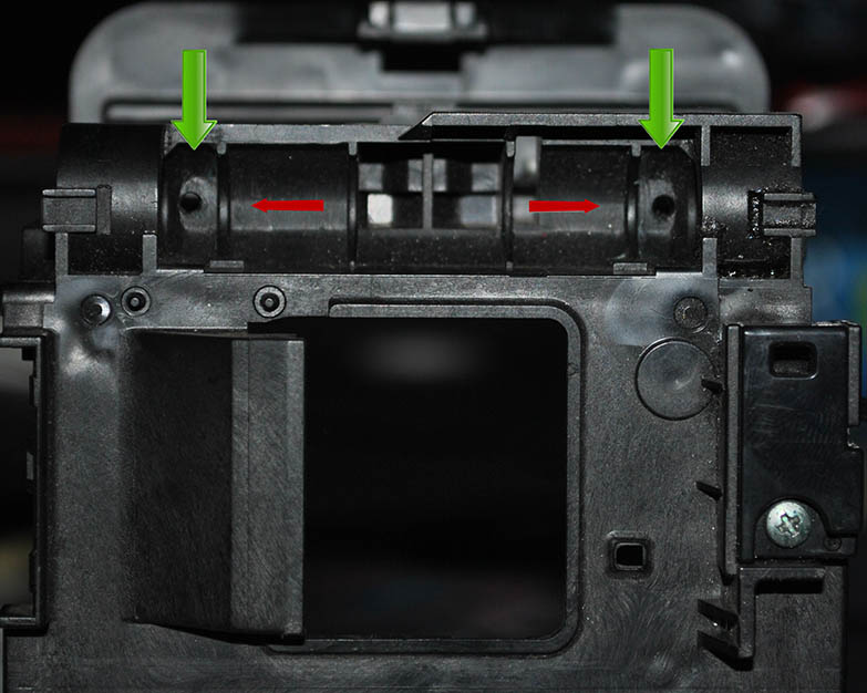

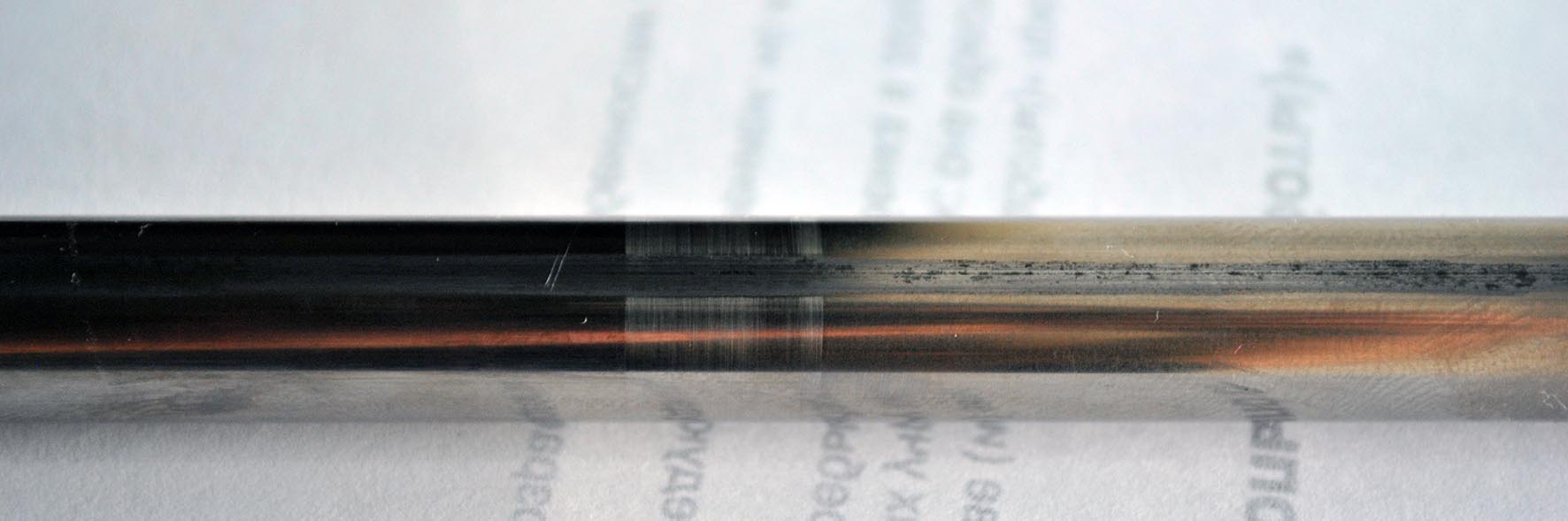

R290, эксплуатируется как вы понимаете еще со времен "царя гороха". Впадал в кому после 3-4 листа. Замена CR-Motor и установка радиатора на плату уже не спасали. Пробег 49898 листов и 6578 дисков. Снял каретку, есть люфт, подшипники скольжения выработались, но не сильно, также видна выработка по штанге, износ по верхней части, по всей длине. Удалил всю старую смазку, нанес в пазы каретки, как показано на фото. Смазал места скольжения на натяжном ролике ремня, в общем смазал все части, где положено. Собрал, печатал весь день, тормозов - ноль, мотор и радиатор на плате не греются. В качестве смазки использовал желтый циатим, цена - 1$ за баночку, изготовлена в Смоленске, 20гр.
