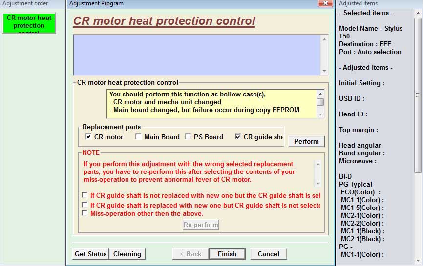

Вы правильно заметили, что в некоторых случаях помогает смазка. Если уже не помогает, меняем CR-Motor, это тот моторчик, который двигает каретку. Открутить два болтика и перепаять два проводка, школьник сможет. Затем укажем в сервисной программе на замену двигателя и откалибруем его, показано на фото. Вот только с компа делать это проблематично, зачастую происходит разрыв связи. Для работы с сервисными программами, я использую ноутбук, где кроме винды, почти ничего нет.
Если подшипники скольжения на вашей каретке живые, выработки нет, то все должно заработать. Не забываем удалить старую смазку и нанести новую, потому как она пропитывается чернильной пылью и становится тормозом а не смазкой.
Если не помогло, то есть два варианта, либо меняем каретку, на новую, желательно с валом вместе (это настоящий, правильный и разумный вариант).
К стати Юха по этому поводу отписывался на форуме.

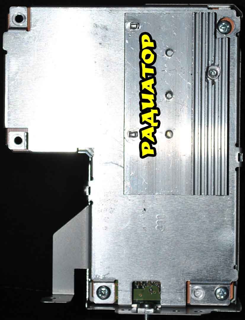

Либо делаем из принтера камикадзе, т.е меняем мотор, обязательно, смазываем, калибруем из сервиса. Затем ставим радиатор на материнку, снимать ее не обязательно, достаточно приклеить двухкомпонентным клеем.
Тормоза устранены на более чем 50ти принтерах, чего и вам желаю
