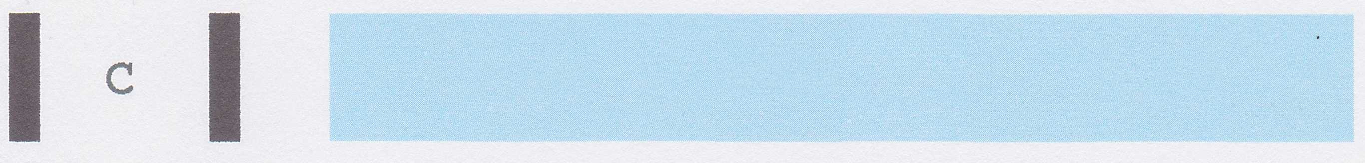

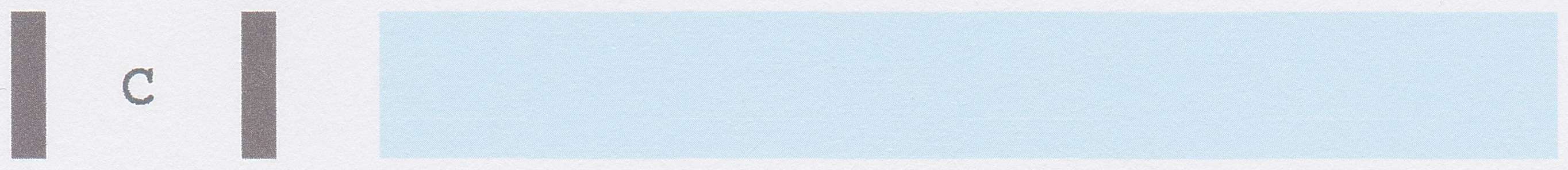

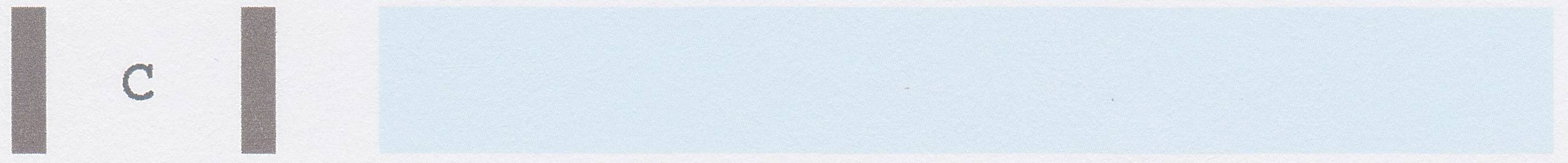

Прибыла 28 сентября жидкость для промывки CL06, включил принтер, открыл крышку, дабы головка встала в положение замены картриджей, вынул вилку шнура питания принтера из розетки, для страховки от возврата головки на парковку, вынул картриджи и "законсервировал" их (установил в герметизаторы, воздухозаборники заклеил скотчем), вынул головку из каретки, промыл её согласно инструкции Промывка печатающих головок струйных принтеров Canon до раздела При сильных засорах, промывочную жидкость подогревал до 30-40 град по Цельсию, короче говоря прокапал до полного вымывания чернил и на часок поставил на пропитанную жидкостью CL06 марлю. Вернул головку на место, достал стартовые картриджи (те которые шли в комплекте с принтером), установил их, сделал продувку всех цветов и пигмента. Выровнял головку, напечатал тест дюз.
Всё гуд.
Ссылка на первый тест после промывки.
Заметил кстати, что оригиналы цветных чернил на обычной офисной бумаге поярче будут от WWM.
Через день заметил на последующих тестах дюз у голубого цвета тоненькую (это-же надо такое зрение иметь) горизонтальную белую полоску с прерываниями, вроде пунктира, диапазон голубой, диапазон белый, по ходу одна из голубых дюз либо кривит либо забита, продувки ничего не дают. Был бы у цветных дюз тест сеткой как у пигмента, больше бы толку было.

Да нет, заметно. Залейте лучше IncTec или OCP.

В принципе рассосалось само
Сегодня знаменательный день, закончился пигментный оригинал, и решил вернуть Патроновский картридж заправленный тем самым WWM-овским пигментным чернилом. А фиг там, все светодиоды затухли после установки Патроновского картриджа. Пришлось устанавливать весь набор от Патроновцев, так что утверждение что они работают только в группе подтверждается. Пока тест дюз проблем не выявил.
