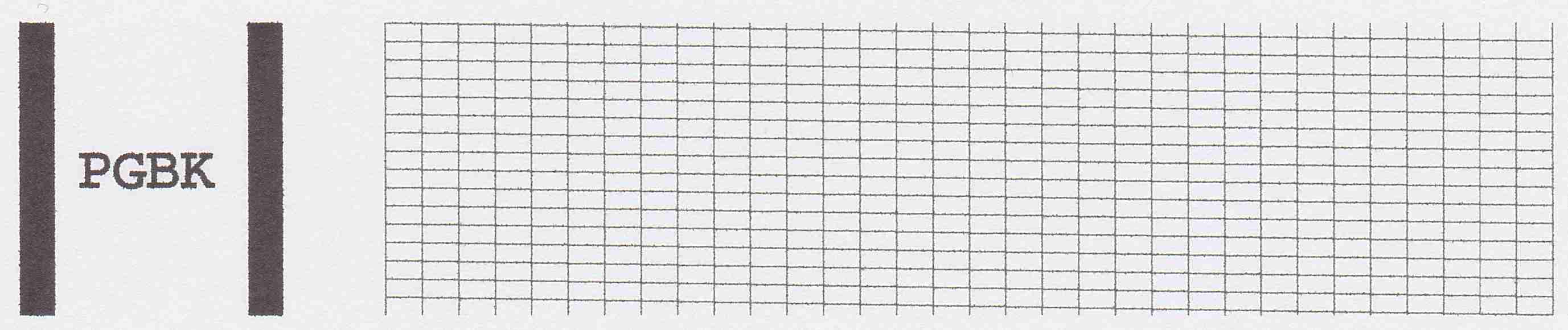

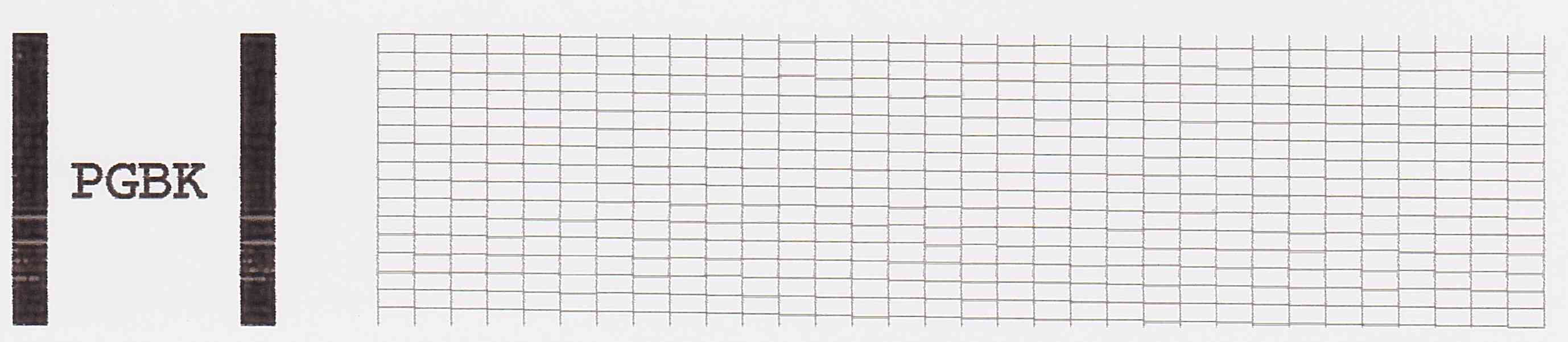

Принтер Canon PIXMA MG5340 вторая неделя работы после распаковки, пока кроме ежедневной распечатки тестовой страницы и одной фотографии за весь период работы ничем не нагружался. Сразу были установлены ПЗК от Patron и залиты чернила от WWM - C13/BP, C13/C, C13/M, C13/Y, C13/B. Где то дня три назад заметил тенденцию ухудшения качества печати пигментного картриджа, к цветным претензий нет. Прочистки и пять к ряду глубоких прочисток не меняют тестовую картину, которую прилагаю.
Ну и извечных два вопроса
/> Что виновато? и Что делать? или зря паникую?

Тест дюз у вас очень плохой. Скажу честно. У меня он вызывает, мягко говоря, опасения. И теперь причину понять достаточно сложно, т.к. неясно, толи расходники плохие, толи заводской брак...

На самой первой тестовой странице (жаль не сохранил) линии были еле заметно "колючие" а сейчас они раздваиваются и смещаются выше/ниже.

Вчера чистил, вынимал пигмент заправлял ставил обратно, делал очистку, печатал тест, делал четыре глубоких очистки (отдельно пигмента), снова дозаправил, выключал. В обед напечатал тест, затем по листику текста в разных режимах качества печати текста "Быстро", "Стандартно", "Качественно". В принципе на "Качественно" без линзы не заметно ничего. Потом 10 страниц 14 кеглем напечатал в режиме "Стандартно" и столько же страниц на "Качественном" режиме, затем снова тест дюз.
С утра сегодня напечатал тест дюз, кстати на фотобумаге, отсканировал и на работу. С 9:00 по 20:00 сидел форум читал, опупел уже :)
Делал тесты дюз два дня подряд в течении дня рисунок не меняется, т.е. устойчивые дефекты в одних и тех же местах один в один.

На полном листе смотрится в принципе уже не так критично.
Не знаю даже, что вам сказать. Если есть желание, пробуйте промыть и поставить оригинал.
