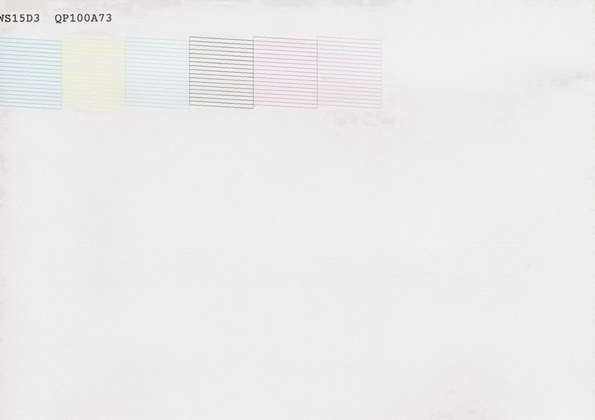

Я не понял, как можно тест на бумаге переправить сюда? Неужели нужно тест отсканировать? Тест дюз всегда нормальный, линии без разрывов.
|    Сообщение #11 Отправлено 11 января 2015 - 07:36   pskovik
Жёлтый цвет смотрится как менее плотный, хотя линии без разрывов, это так должно быть?

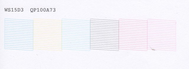

|    Сообщение #15 Отправлено 11 января 2015 - 12:33   pskovik
При сильном увеличении заметил разрывы в линиях жёлтого цвета.
Печатал сегодня.

|    Сообщение #16 Отправлено 11 января 2015 - 13:02   combain
pskovik, нечего не видно , не проблемы , не отсутствующих дюз .
Прочистку ПГ пробовали делать ?
Или калибровку ?
