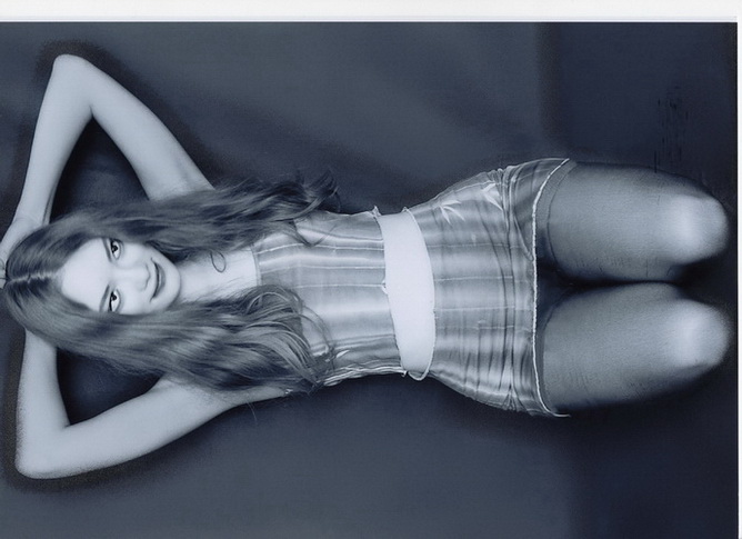

Прочистку никогда не делал, надобности не было, всё работало нормально и принтер новый, два года всего, а синий оттенок на ч/б фото появился два месяца назад.

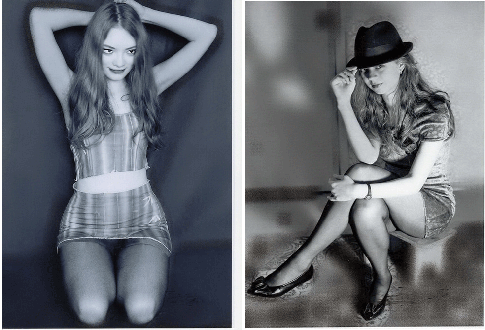

| Сообщение #30 Отправлено 11 января 2015 - 17:57
pskovik,
А чо! Нормальная здоровая девка:ни на юбке,ни под юбкой синевы не видно!
| Сообщение #32 Отправлено 11 января 2015 - 22:39
pskovik,
Отец! ДИСТИЛЛЯТ пишется чрерз 2 Л и совсем без Н.
Только пока не надо никуда заливать (разве только в самое у неё черное место). Ну прикинь сам: принтер прекрасно печатает хороший черный цвет! Это, скорее всего,значит,что исходники после говно-ретуши/коррекции - синие
. Открой гфото в шопе и потыкай,через "инфо" в черные и другие места исходников и сравни.

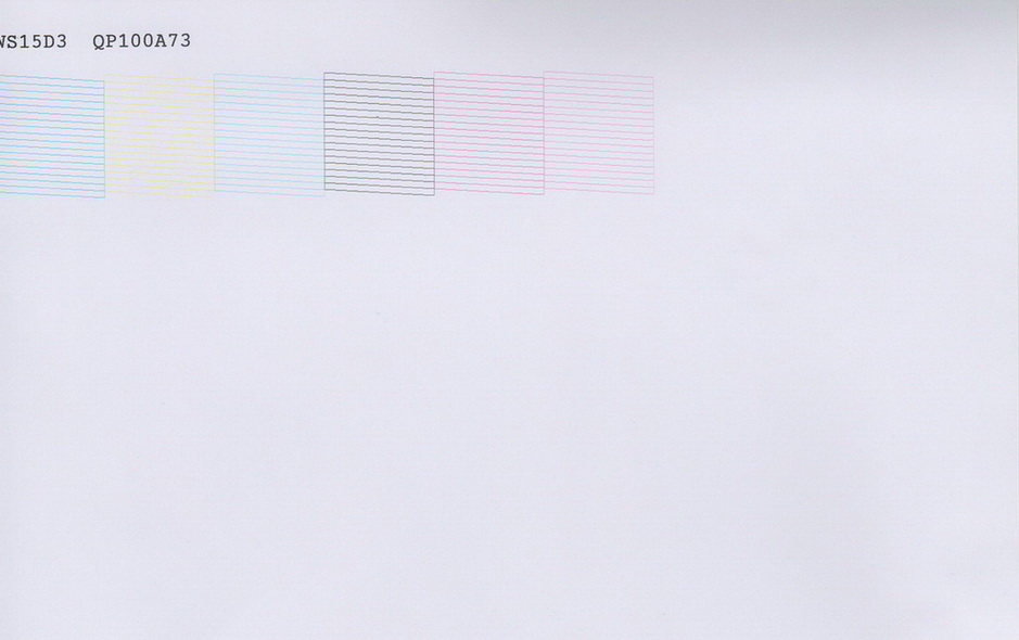

| Сообщение #33 Отправлено 11 января 2015 - 22:56
pskovik, покажите пожалуйста тест дюз в высоком разрешений так , чтобы было видно все дюзы .
Может у вас не каких проблем и нет , и нечего не надо промывать .
| Сообщение #35 Отправлено 12 января 2015 - 21:46
pskovik, не какой проблемы на вашем тесте дюз не вижу ...
Скачайте пожалуйста printHELP , и сделайте тест режимов печати , и покажите нам результат .
pskovik, а в чем собственно проблема ? И что вас не устраивает ?
| Сообщение #36 Отправлено 13 января 2015 - 22:20
Проблема в синем оттенке на ч/б отпечатке, сам тест теперь хороший, скачаю программу. Скажите, ч/б отпечатки делаются только чёрными чернилами или участвуют другие?
| Сообщение #37 Отправлено 13 января 2015 - 22:30
pskovik,
Для фотопечати ЧБ фото и серого , используются все 6 цветов .
Тю ! блин ... Так эта проблема решаться индивидуальным профилем ( ICC профили ) или печатью оригинальными картриджами
