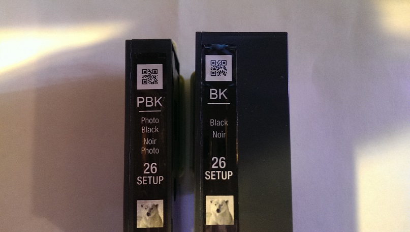

Чет логики в описании не видно, фото оригиналов прилагается.
Мелкий - фотокартридж, но судя по маркировке - пигмент.
Какие же где чернила?

| Сообщение #59 Отправлено 13 февраля 2014 - 03:55
botaniQ, маркировка просто дебильная. Епсон пошли по стопам кенон начала 2000х годов где пигментные чернила тоже обозначались сначала как BK. Потом маркировку поменяли на PGBK (Pigment BK), а картридж с водными чернилами стали обозначать просто - BK. Логика для идиотов. И неудивительно что эти цвета новички путали. Тут похоже повтороение сценария.
Вы немного не доглядели.
Е26/ВР - (ВР) черные пигментные,
Е26/РВ - (РВ) фото черные (водорастворимые, соответственно).
Другого выхода нет с кодировкой. В любом случае, можно путаться, не разобравшись.
