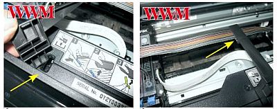

Поскольку чипы находятся под углом (Рис.1), и еще никто не придумал такую планку чипов для этих СНПЧ, то все пользуемся пока системой с раздельными чипами на каждом картридже. Соответственно, обнуляться они будут также раздельно. Как часто это будет происходить, и какие цвета чаще, а какие реже – все зависит от того, что именно и как часто печатать.
Планка подвеса шлейфа трубок с чернилами выполняет также роль фиксатора датчика открытия крышки (Рис. 2).

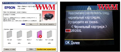

Когда наступает момент программного окончания чернил в картридже, печать блокируется, Статус Монитор и дисплей принтера показывают, какой именно цвет «закончился» (Рис. 3).

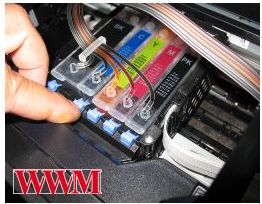

Нажимаем «далее», поднимаем крышку принтера, разблокируем датчик открытия крышки, чем даем возможность каретке выдвинуться в положение замены картриджей (Рис. 4).

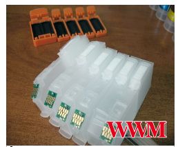

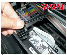

Делаем вид, что хотим поменять картридж, который закончился – отщелкиваем фиксатор картриджа, - его контакт с принтером теряется, и защелкиваем обратно (ничего снимать не нужно!) – типа установили новый картридж (Рис. 5). :rolleyes:/>/> Устанавливаем на место держатель шлейфа и отвечаем положительно на ряд наивных вопросов, возникающих на дисплее принтера – уверены ли Вы, что хотите продолжить печать и тому подобное. Все. Можно продолжать печать.
