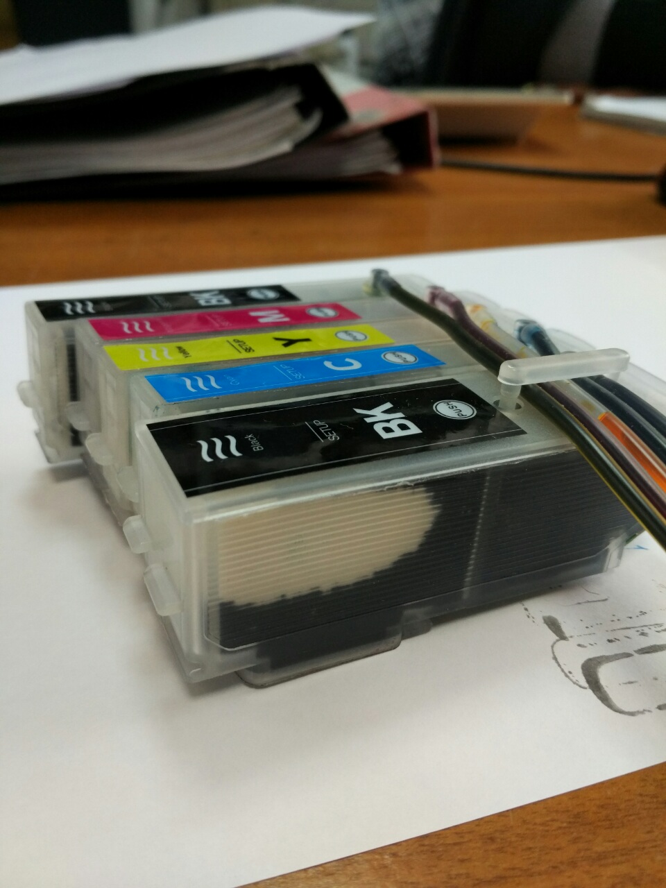

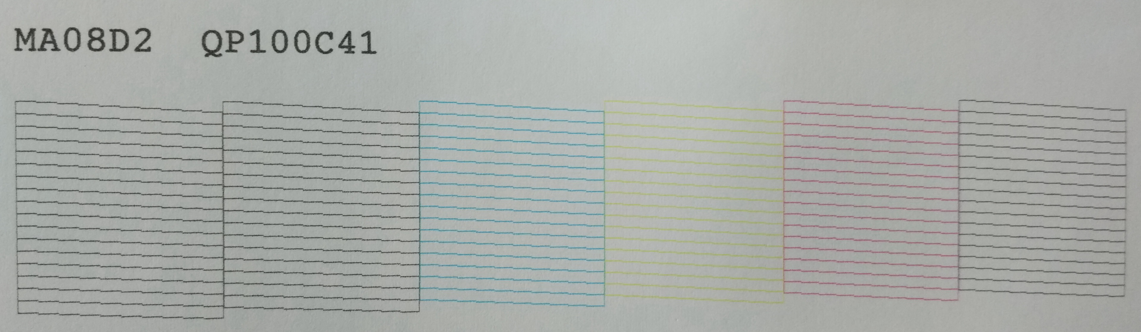

Я вот залил Ink Mate. Принтер новый, оригиналы даже не видел, тест дюз нормальный, но когда печатаю красный уходит, и проверка тест плохой красного, только после прокачки появляется опять, но снова когда печатаешь, то опять красный пропадает. Как думаете СНПЧ или чернила?
|    Сообщение #283 Отправлено 18 февраля 2016 - 09:19   combain
Semyenoff, а что за СНПЧ ?
|    Сообщение #284 Отправлено 18 февраля 2016 - 09:30   Semyenoff

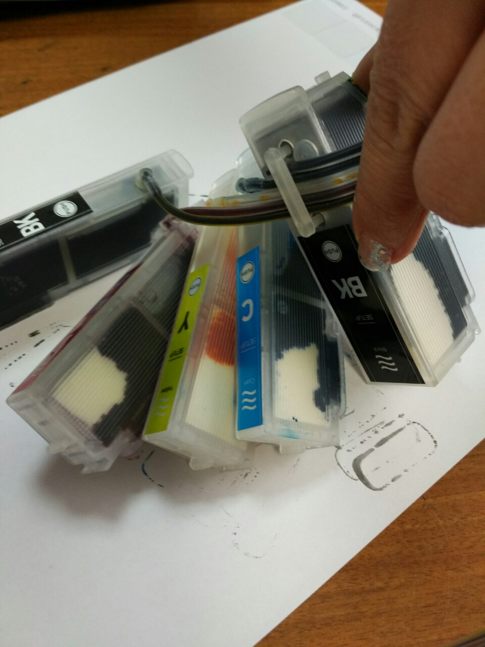

Производитель: Xiamen, снпч без дополнительного отверстия прокачки чернил, но я как мог заполнил впитывающую прокладку, почти больше половины
|    Сообщение #285 Отправлено 18 февраля 2016 - 09:52   combain
Semyenoff,
А нужно что бы всё было заполнено на 100% .
И возможно 50/50 у вас проблема из-за чернил ...
Можно плиз фото системы , картриджей , и теста дюз .
|    Сообщение #286 Отправлено 18 февраля 2016 - 10:44   Semyenoff
фото
  • Прикрепленное изображение: IMG_2016-02-18_111441.jpg
|    Сообщение #287 Отправлено 18 февраля 2016 - 11:20   combain
Semyenoff, ну , в первую очередь надо заполнить чернилами наполнитель на 100% ( можно из шприца через выходное отверстие накапать чернила ) и насчет чернил ... Надо менять на другие .
