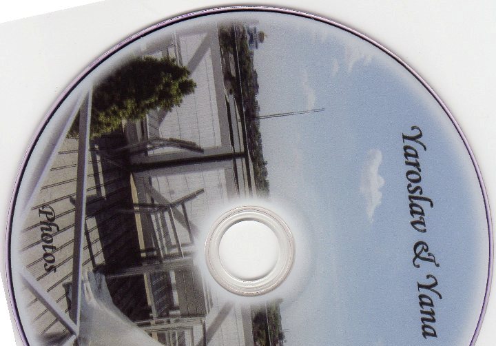

При печати на дисках двоит. Фотки печатает отлично. В чем может быть проблема?

asterix, калибровку делали ?

asterix, покажите скан двоения печати на диске .

asterix, попробуйте при печати на диске отключать высокую скорость в драйвере .
А на оригиналах такое было ? Или вы не успели проверить ?

на оригиналах напечатал 4 диска. двоения не заметил. думаю что было все ок. но на 100 процентов сказать не могу. попробую достать те диски для сравнения.

нашел диск отпечатанный на оригиналах, двоения нет

asterix,
Значит проблема из-за чернил .

При печати фотографий проблем нет. Немного темновато, но профили что на сайте взял делают свое дело.для домашнего использования норм.
А как чернила могут влиять на двоение?
Хочу еще попробовать другие двд носители, оригиналами печатал на завалявшихся Lg, а после установки снпч печатал на ноунейм ...

WWM,
Я просто не хочу показывать все карты .
Да ! Иногда с Е26 ( в 49% случаев ) есть проблемы ... Проявляются при печати по дискам на epson XP ... Хотя иной раз причина в прокладке шлейфа снпч .
Но раз на раз не приходиться .

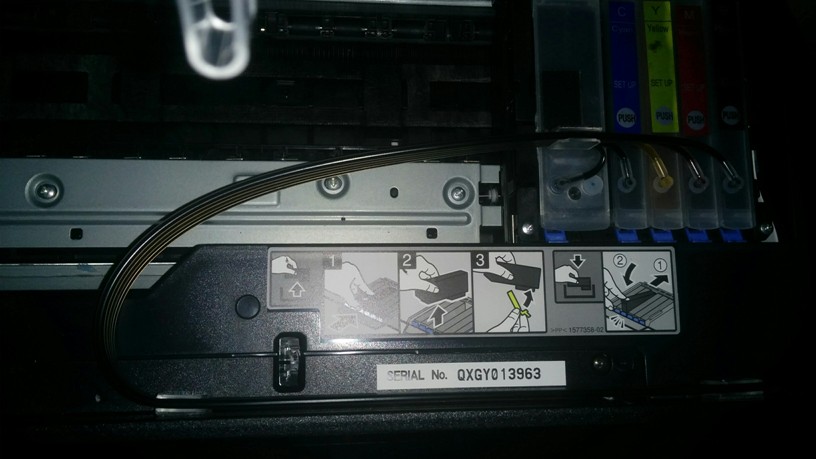

asterix, шлейф снпч как уложен ?

asterix,
Вот и причина двоения при печати на диске !
Элементы снпч задевают внутренности принтера , устраните эту проблему , сделайте калибровку , и попытайтесь отпечатать по диску вновь .,
На крышке сканера обнаружил полосу, клипса что держит шлейф прикрепленная к картриджу тепла крышку.
