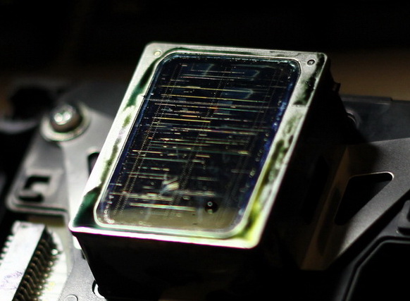

Переместить ПГ в сторону от "парковки". Извлечь капсулы/картриджи. Взять шприц с дисциллятом, вместо иглы кусочек трубки от капельницы. Второй конец тубки одеть на черный чернилоприемник. Осторожно надавить на поршень и наблюдать за соседним чернилоприемником (желтым). Если из него появляются капельки жидкости - нужна новая ПГ.
| Сообщение #22 Отправлено 20 сентября 2013 - 16:22
В моей практике на разгерметизированной ПГ не было 100% дюз. Думаю у него в капе чернила скапливаются, а вжелтом картридже уже не желтый, а грязные чернила, Хотя может быть все что угодно

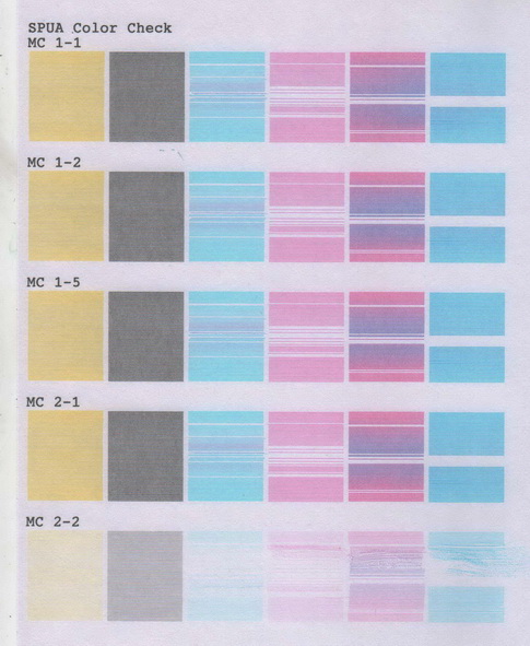

Шприцами извлек все чернила из картриджей, и вместо них залил ММ..закрыл доноры.. и много раз сделал прочистку и прогон...
На фото толку ноль вообще, вот тест с принтхелп
полный размер для сравнения http://yadi.sk/d/i-1VQ4JQ9c2WS
Черный и желтый норм, а вот как раз другие цвета совсем все плохо..их крапинки как раз по всему фото и мажет..
| Сообщение #24 Отправлено 20 сентября 2013 - 16:43
вы что хотели сиюминутный результат?, даже в воде сахар растворяется не сразу, в теплой быстрее, при интенсивном размешивании - еще быстрее. оставьте на ночь, и бутерброд можно тоже, утром несколько прочисток и смотрите, улучшилось чтото или нет

Что бы не убивать время зря, выполните рекомендации в сообщении №21. Делов на минуту. Если разгерметизации ПГ нет, можно предпринимать дальнейшие попытки.
А я печатал 7 месяцев такой ПГ на R270. Даже фото на документы. Только каждое утро запускал на печать файл с желтой заливкой формата А4. И отпечаток выглядел идентично желтой полосе в сообщении №9.
