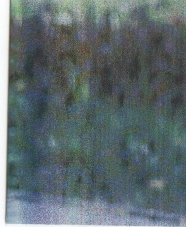

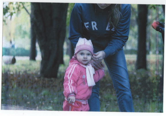

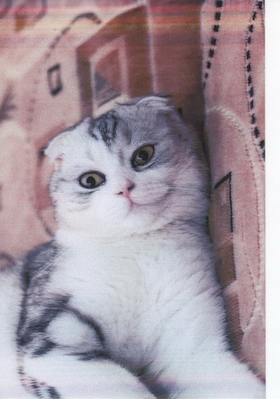

И первая же фотка меня огорчила.. в полоску и разными цветами..поиграл с настройками и профилями..результат один и тот же...прилагаю фото
полоски разноцветные по всему фото... ну и само качество г полное...

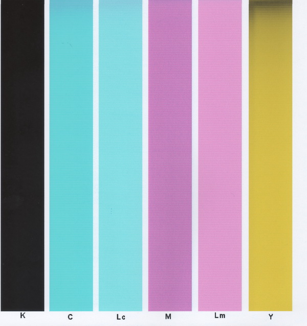

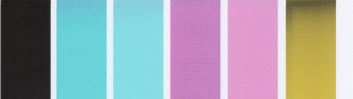

Распечатал цвета на фото бумаге А4 (стекло сканера грязное было, не все элементы косяк принтера)

вот фотка.. ограничение не дает больше загрузить в одном сообщении...

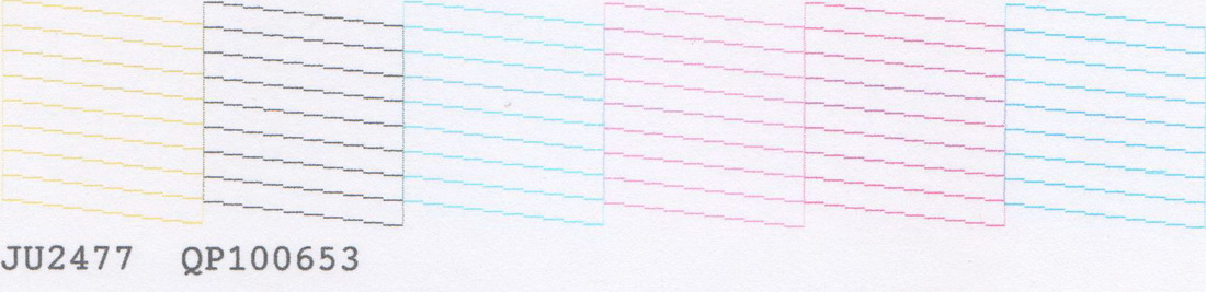

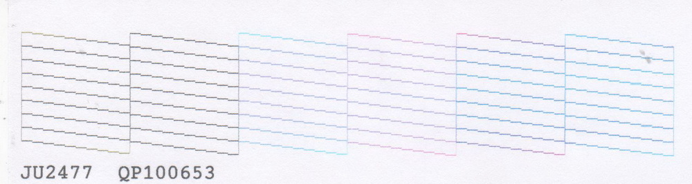

Тест дюз вроде все четко, завтра скину, сегодня уже не могу ребенок спит.

Посмотрел фотку - ещё не безнадёжно. Неплохо так получается. После 2х лет простоя он мог бы и не печатать вообще.

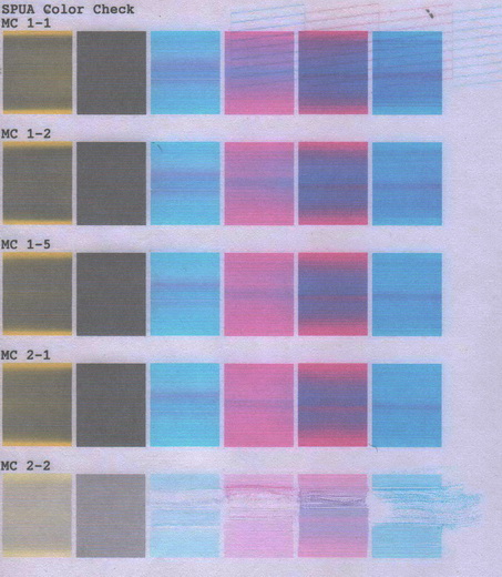

Тест дюз и тест режимов печати в студию, однозначно не все дюзы на мадженте и лайтмадженте, либо кривоструй

после одной,или двух прочисток нужно тест выкладывать, ПГ впитала каку из капы, вот и непонятно.

Тест режимов печати выложите, есть В PrintHelp
| Сообщение #11 Отправлено 20 сентября 2013 - 08:17
вот беда какая
и на всякий случай большой размер http://yadi.sk/d/YNccBkII9aUiL

черный печатает без проблем) текст и т.д) а вот остальные цвета....самое интересное при печатании фото первые несколько миллиметров начинает норм печатать, а потом начинает в разнобой размазывать краски полосками...

Кстати почему в тесте режима печати на МС 2-2 размазано так..как будто ПГ по ней проехала физически)
А можно промыть его например залить вместо чернил ММ и прогнать несколько чисток? будет эффект? ил это опасно?
Когда вы изменяете напор в вашем кране, направление струи меняется, нечто подобное происходит и с дюзами, причины могут быть разными
