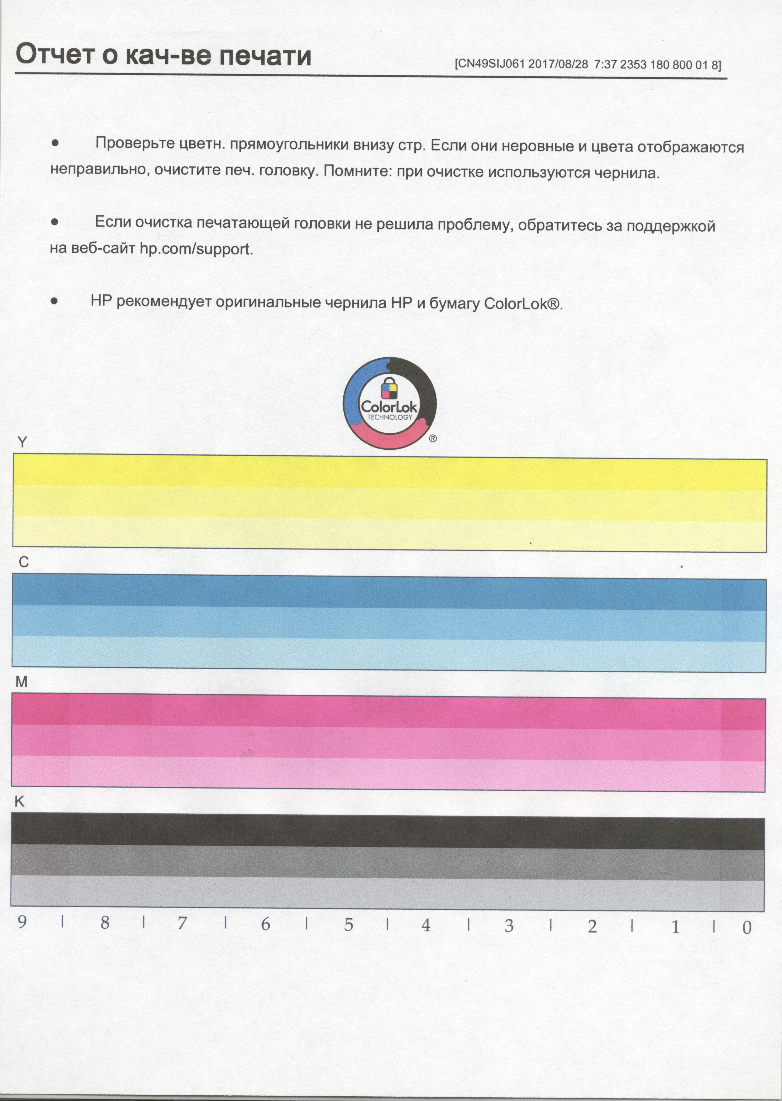

аппарат x451, СНПЧ на H5088/H8940. Всего пробег чуть больше 2 тыс. На интековских чернилах прошел чуть больше 1000 копий одного изображения 90% заливки. На отчете о качестве печати стал заметен градиент некоторых сегментов, который теперь отражается на всех отпечатках с заливкой. Прочистки не помогают.В чем засада может быть?
| Сообщение #797 Отправлено 28 августа 2017 - 10:16
vanagel, чернила свежие? Когда открыты, какой срок годности? Ну и главное - для этого принтера Инктек рекомендует H5970-H5971. У меня все x451 плохо работали на H5088/H8940. Я бы менял чернила срочно, ибо проблемы с дюзами на этих принтеров почти необратимы.
| Сообщение #798 Отправлено 30 августа 2017 - 10:28
ForcerV, на 1 литровых емкостях чернил написано, что использовать нужно до апреля 2019 года, открыты при установке СНПЧ. Если менять на H5970-H597, прокатит ли без промывки всей системы? откачать сколько можно из емкостей СНПЧ (350 мл), и залить H5970-H5971.Или же разбирать весь конструктор, вынимать трубки,картриджи и их тоже полоскать?

vanagel, всё полоскать нужно конечно, чтобы старых чернил минимум прошло через головку. Если бутылки открыты больше полугода назад, в зависимости от условий хранения могут чернила густеть. Не говоря уже о том, что они официально не совсем подходят.
