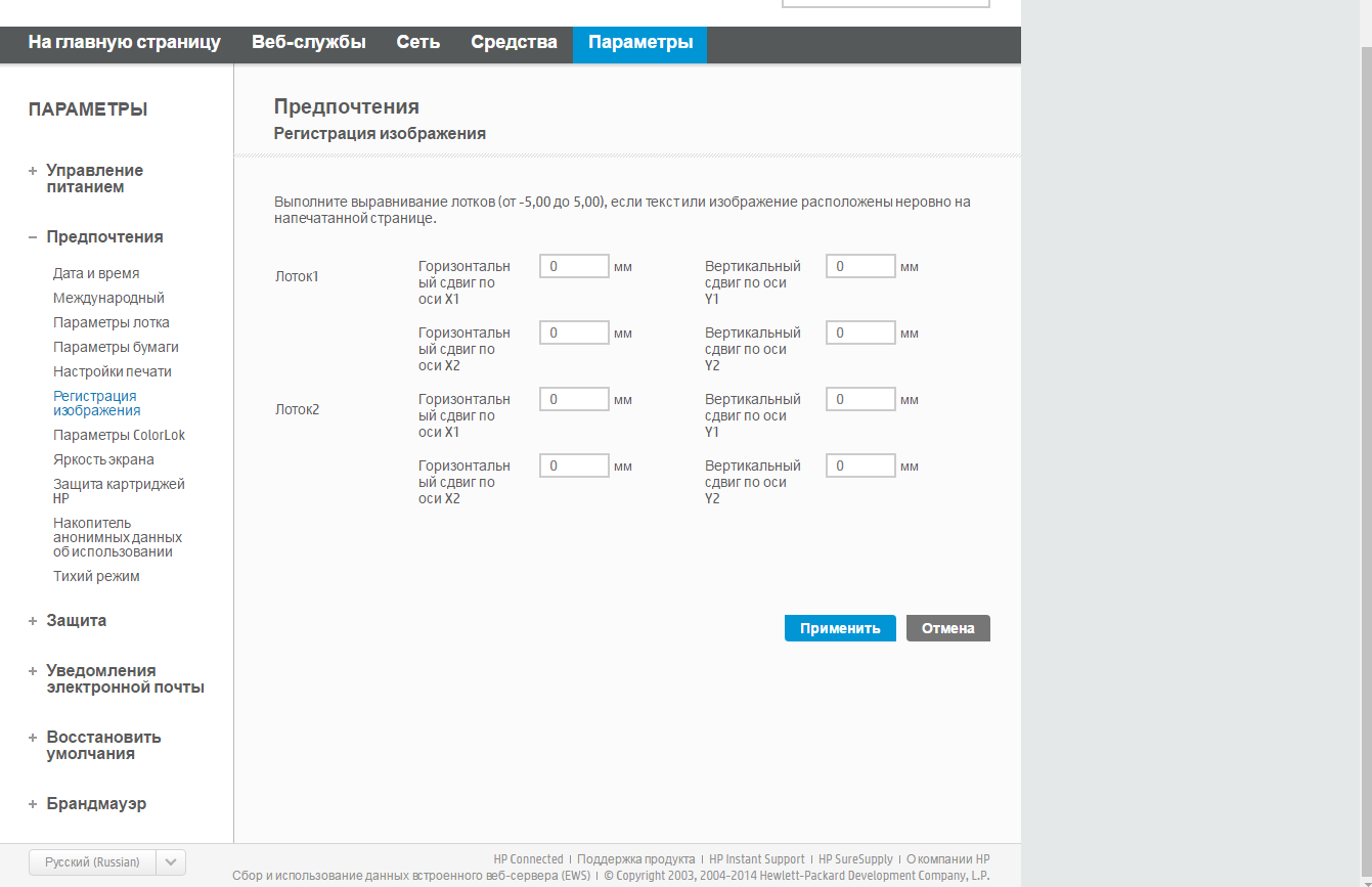

digger34, оно самое. Просто у меня usb подключение и в web-интерфейс не заходил. Теперь настроил, спасибо за подсказку )

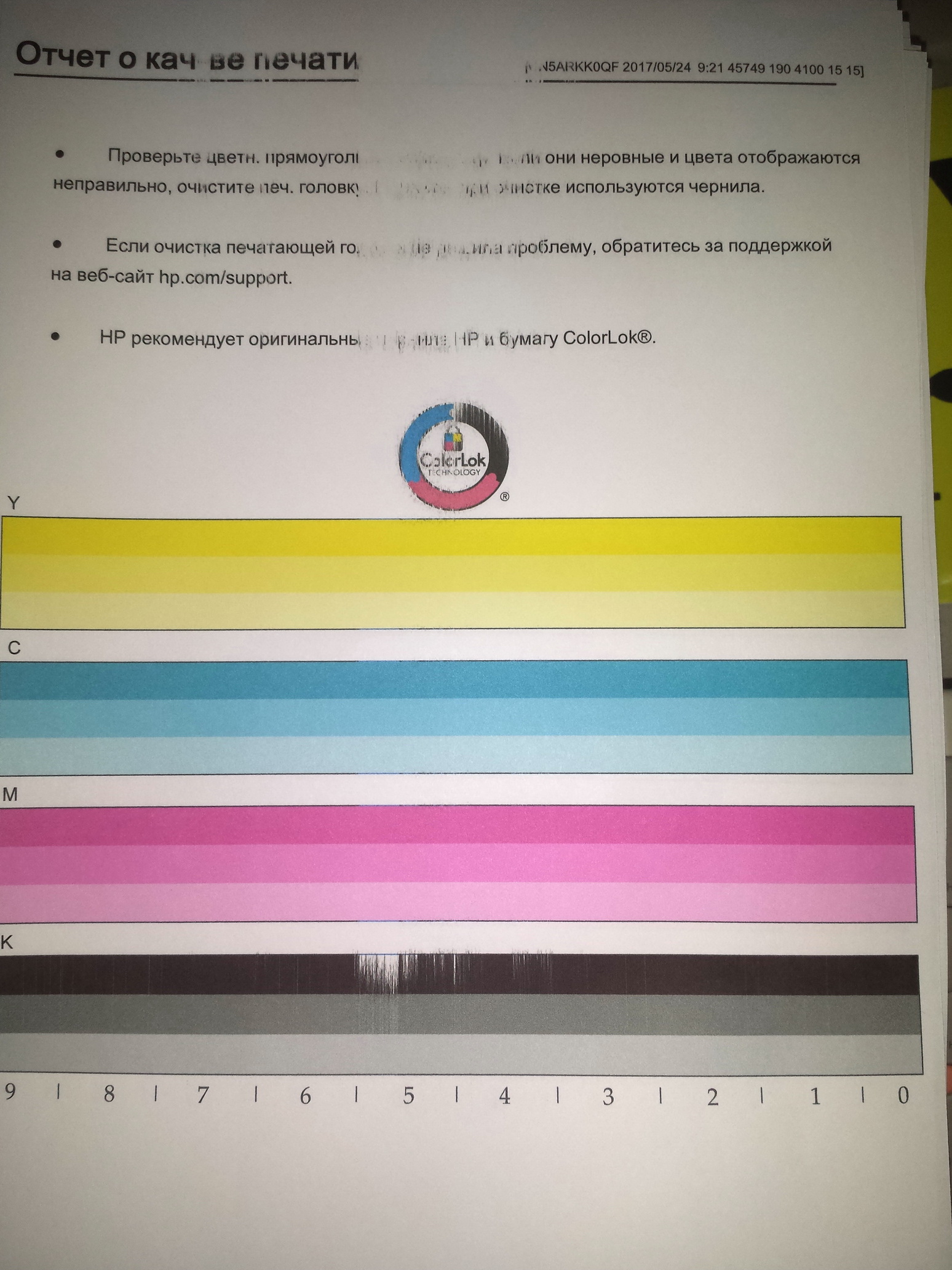

Вот такая хрень началась с черным цветом, на двух аппаратах, ранее ни разу подобного не было, началось после заправки чернилами из новой партии, третий принтер печатает пока на чернилах из старой закупки, но тоже 5970
Что бы это могло быть? Прочистка помогает, но не надолго.
| Сообщение #766 Отправлено 25 мая 2017 - 00:33
Очевидно проблема в чернилах. Наверное стоит срочно поменять на чернила из старой партии, посмотреть как поведет себя головка.
| Сообщение #767 Отправлено 25 мая 2017 - 10:06
вообще задрали уже инкТековцы, мы тоже уже 2 принтера убили их новыми партиями. Симптомы такие же - начинаются царапины, и ничем не вылечиваются уже. Можно добиться временного улучшения, но через какое-то время "царапины" появляются на тех же местах.
Какие ещё чернила существуют кроме инктека? Может быть стоит попробовать заказать что-то другое о_О Хотя хрен знает как их менять, это ж не эпсон, голову от старых чернил не промоешь нормально. Заметил что подобная хрень имеет место быть после простоя, если постоянно печатать то с черным всё хорошо, постоит ночь и утром опять та же хрень
| Сообщение #772 Отправлено 26 мая 2017 - 11:44
мы уже сделали откачку чернил снизу, через парковочную капу. Там на ней есть одна дырка с заглушкой, заглушку вынули и вставили шланг. Откачивали шприцом в запаркованном виде. Целиком промывашку туда заливали сверху и через всю систему прокачивали. Ничего не помогло, царапины остались. А сильно экспериментировать теперь не на чем, принтеры в магазинах КУ.
| Сообщение #773 Отправлено 26 мая 2017 - 12:44
Такая же фигня, эксперименты ставить не на чем, новую серию пока не поломали, да и хз вообще сломают ли в обозримом будущем. Придется покупать какой-нибудь эпсон workforce, назад в прошлое блин

Мы изначально тоже на 5088 печатали, т.к. не было в продаже 5970, тоже появлялись полоски, но единичные и устранялись 1-2 прочистками первого уровня, в общей сложности пару литров 5088 съели два принтера и особых проблем не имели, на одном пробег около 50, на втором 40 с чем-то. Потом появились 5970 и перешли на них, поначалу было даже лучше чем на 5088, но видимо инктек чего-то напортачил. Доноры 300мл стоят, заправляю когда остается около половины, вскрыл новую бутылку и залил, а на следующий день начался этот геморрой, либо это произошло от смешивания нового и старого инктека или новый сам по себе такое дерьмище, или HP подкупила инктек чтоб поубивать старые принтеры
