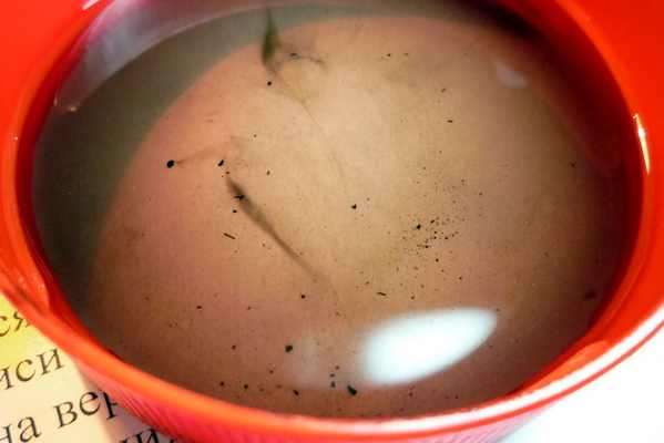

Отмачиваю ПГ в промывке WWM CL10.
Первый раз налил жидкость, предварительно забыв её подогреть.
Подеражл 15 минут, промывка чуть окрасилась.
Затем положил ПГ на салфетку, салфетка тоже окрасилавь в разные цвета.
Погрузил шприц с промывкой на несколько минут в воду нагретую до 50 градусов.
Затем, залил со шприца промывку в крышечку и погрузил на 2-3 мм ПГ в жидкость.
Через полтора часа пришёл. В крышечке видны осадки в виде сгустков и комочков:
Прикрепленное изображение: Осадок при промывке ПГ.jpg
Думаю, это хорошо.

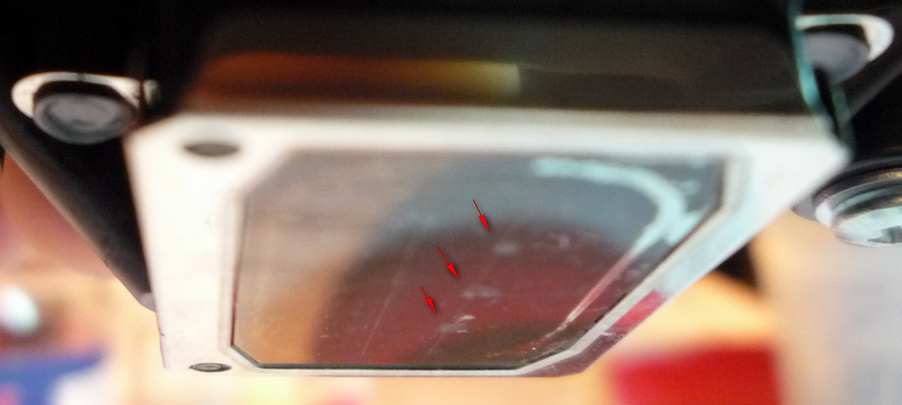

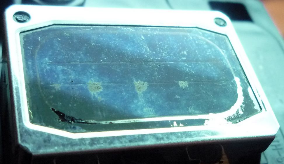

Но, промокнув ПГ в салфетке, чтобы удалить капелки жидксти увидел такую картину:
Прикрепленное изображение: Пятна на ПГ.jpg
Вдоль правого ряда дюз видны какие-то три пятна.
Подскажите пожалуйста, что эти пятна могут означать?
|    Сообщение #22 Отправлено 15 сентября 2013 - 18:27   alexsandr-
Перефотографируйте пг а то ничего не понятно.
|    Сообщение #23 Отправлено 15 сентября 2013 - 19:00   Ilkapone
alexsandr-
Если посмотреть на поверхность ПГ под определенным ракурсом, то видно
какие-то три пятнышка прямо по линии дюз.
Прикрепленное изображение: Пятна на ПГ 2.jpg
Что бы они могли означать?
Увидел их и руки опустились.
|    Сообщение #24 Отправлено 15 сентября 2013 - 19:42   koka
это не страшно...а вот вмятины если-плохо.
