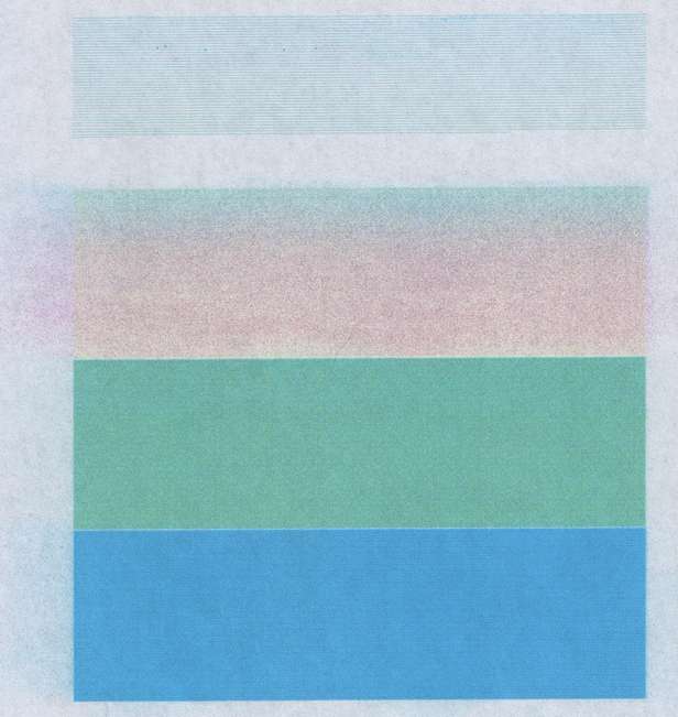

Тест дюз выглядел так:
Далее маленькая табличка:
Далее большая табличка:
Красный отсутствует почти полностью. Также, по краям, есть размытые участки.

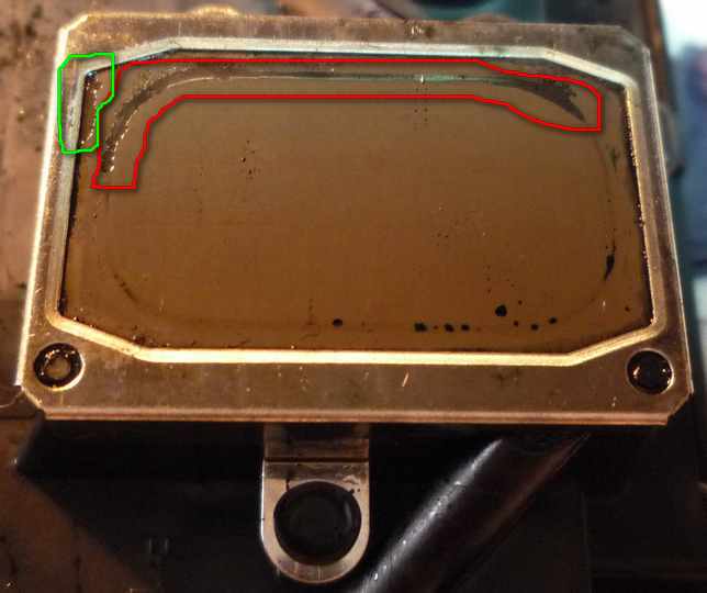

Картинка выглядит так:
Теперь двойничка (на рисунке показан красным) и трубки, направленной в памперс в принтере нет.
Вот то место, где был уложена трубочка (видно продольный паз уходящий в среднюю часть принтера):
Не знаю, правильно ли я тут поступил, что вытащил трубку и двойничек.

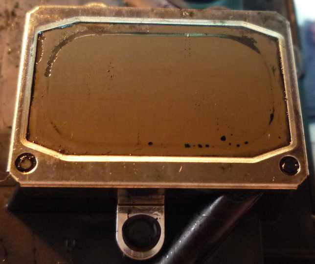

5. ЧИСТКА КАПЫ.
Печатающую головку отодвинул на середину станины.
На шланг, идущий из капы, надел шприц с задвинутым штоком.
На капу налил со шприца промывки. Подождал 5 минут и шприцом начал втягивать всё, что было в канале и в капе.
Процедуру повторял до тех пор, пока поролон на капе после отсоса промывки не стал принимать светлый оттенок (повторил не более 5 раз). Дальнейшие повторения не приводили к визуальным изменениям в цвете поролона капы, также, в шприц уже шла чистая не окрашенная промывка.

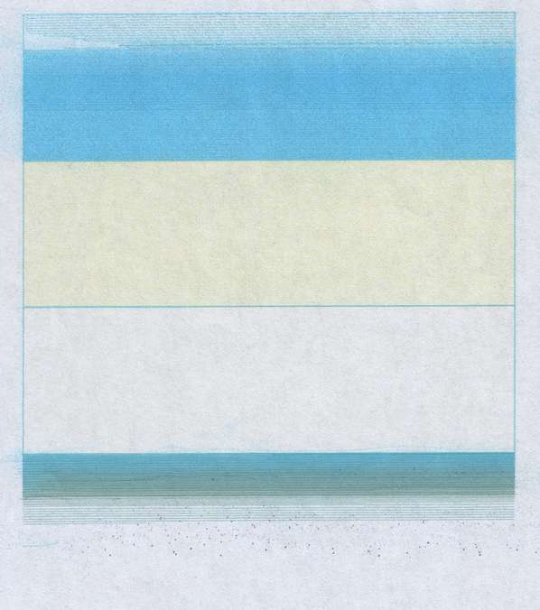

Через 9 часов повторил прочистки и пробную печать. Результат не изменился и выглядел вот так.
Сканы распологаю в том порядке в котором выводил их на печать:
Зеленый стал ещё хуже. Красного залилось чуть побольше.
Отпечатанное по-прежнему размазано на границах, особенно заметно на черном цвете.
Если сравнить пердыдущий результат, то размазанность проявилась в ещё большей степени.

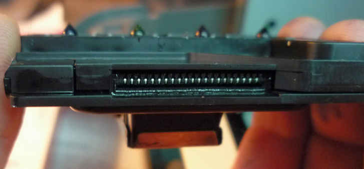

7. ПРОМЫВКА ПГ ОБРАТНЫМ ОТСОСОМ.
Выдвинул ПГ из парковочного места.
Через трубочку от капельницы одел на штуцер 10-ти кубовый шприц с полностью задвинутым штоком.
Медленно выдвинул на себя шток не более чем на 1 куб. – в шприц пошли чернила а затем пузыри и пена. Снял шприц со штуцера и почистил его. Повторил процедуру для каждого из 4 штуцеров по два раза.
Больше чем на 1 куб не вытягивал, более двух раз не повторял, побоялся навредить ПГ.

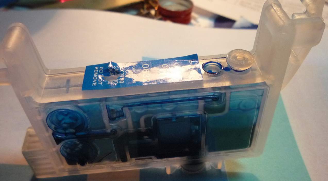

Вот так выглядит картридж моей СНПЧ:
Первое отверстие - для крпления пластинки для шлейфа.
Второе - подключается штуцер шлейфа.
Третье - технологическое со съемной заглушкой.

Черный попал полностью, красный очень-очень мало выдавливает, синий и зеленый стали более настоящими и меньше пачкающимися на границах.
Как правильно расположить заглушки технологических отверстий, чтобы пользоваться картриджем как перезаправляемым (без шлейфа)?
Вот так это выглядит.
И вот принтер стоял два дня, поменял цвета в табличке по цветам в картриджах.

Когда вынимал ПГ, немного её наклонил, поскольку мешал шлейф.
После наклона из гнезда куда заходит шлейф потекли чернила.
Шлейф отсоединил. Вот разъем из которого потекли чернила:
Получается, что я залил чернилами ПГ и её можно выбрасывать?
Ничего больше не трогал, перевернул ПГ и сфотографировал.
Вот так выглядит:
Подскажите пожалуйста, какое состояние имеет данная ПГ судя по фото?
Есть ли шансы на восстановление?
Во вреям написания вашего сообщения, как раз снимал ПГ. :)
Вот так выглядит:

Промокните внутри разъем салфеткой. А при отмачивании заклейте этот разъем изолентой дабы исключить случайного попадания жидкости. У этих ПГ разем относительно герметично сделан, и если бы ПГ залило то она бы уже не печатала;).

Коррозия наверно. Дюзы вроде не задеты. На печать по идее не должно влиять. После промывки и проверки печати будет видно.
