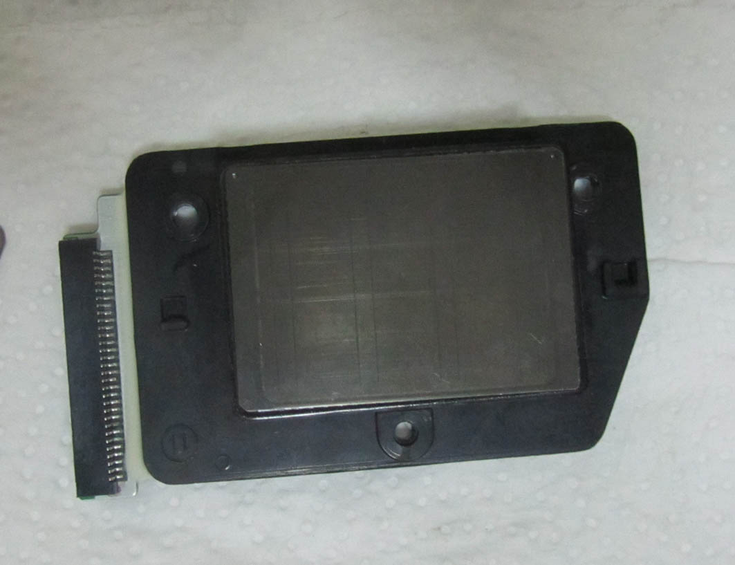

Да вы что говорите ? Разобрать дорогущую голову по запчастям - это круто. Я например такие головы когда снимаю и промываю - вообще дышать на них боюсь. Особенно на негарантийные, "попасть" на новую голову не очень охота.
Головка (визуально) как ... у кота - чистая!
Сделали её частичный разбор (на предмет обследования демпферов) - все идеально чистое.

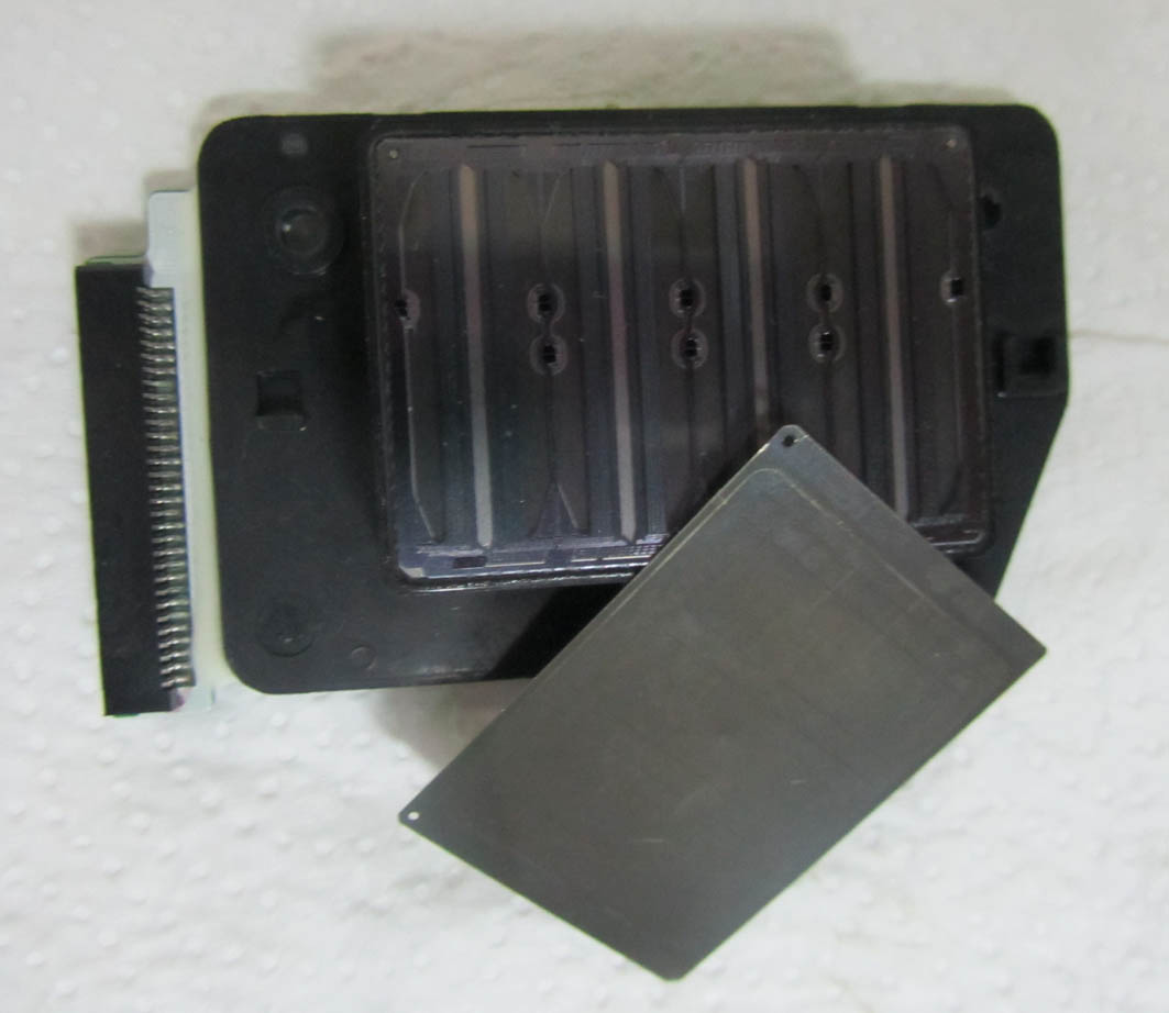

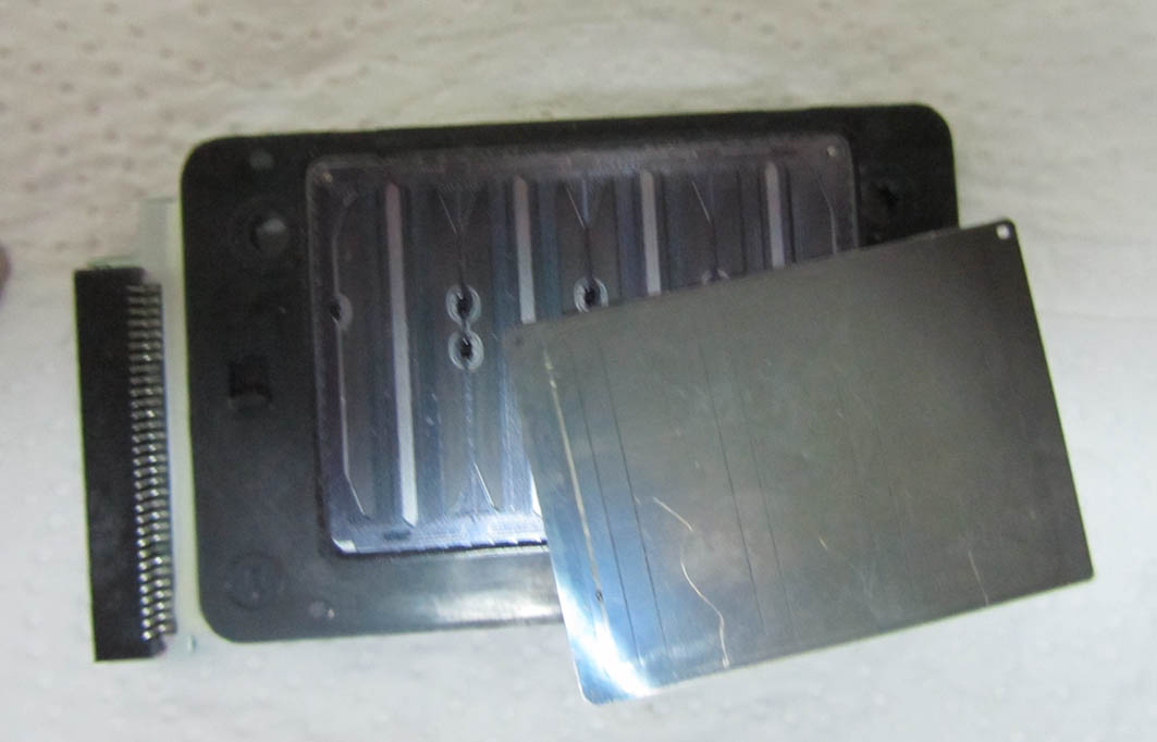

Да я тоже дышать боялся
Но жизнь заставила, ведь за эти несколько суток я полностью аккуратно (очень аккуратно) провел ревизию всего аппарата, начиная от забора чернил и вилки питания.
Всё ведь абсолютно в исправном состояния.
Голова (в сборе) лежала в сторонке
Прокачка через неё шла нормально, в памперс уходила чистейшая промывочная житкость
Вот и лазил по электрике на предмет того, что может питание к ней не поступает
А она лежала-лежала, потом, когда её приподнял - пластинка осталась на салфетке :)
Во как
Во как
Две возможные причины.
1. Химически агрессивный состав чернил, не выдерживает герметик ПГ и клеящий состав
2. Несколько Power Cleaning до конца разрушили весь герметик
Это еще ни о чем не говорит. Вот если бы своими глазами видели что из каждого канала идет ровный душ и нет взаимопроникновения между каналами - значит с 90% вероятности можно говорить о ГЕРМЕТИЧНОСТИ головы (а не её исправности).
Удачи в покупке нового плоттера. Японцы просто визжат от восторга, они теперь такие бабки зарабатывают на продаже ПГ и новых аппаратов по причинам... вышеописанным в общем.
На одной голове комплектов 5 оригиналов "отбивают"...

Да, согласен
Что-то разрушило герметичный слой
Будем разбираться, чтобы не наступить на те-же грабли второй раз
Ну, а то что ровный душ по каналам не посмотрел - тут лохонулся
У меня даже и в мыслях не было, что возможна именно такого рода неисправность
Ведь обычно - или голова забита наглухо, или погорело (и то, и другое, как правило, определяется визуально)
