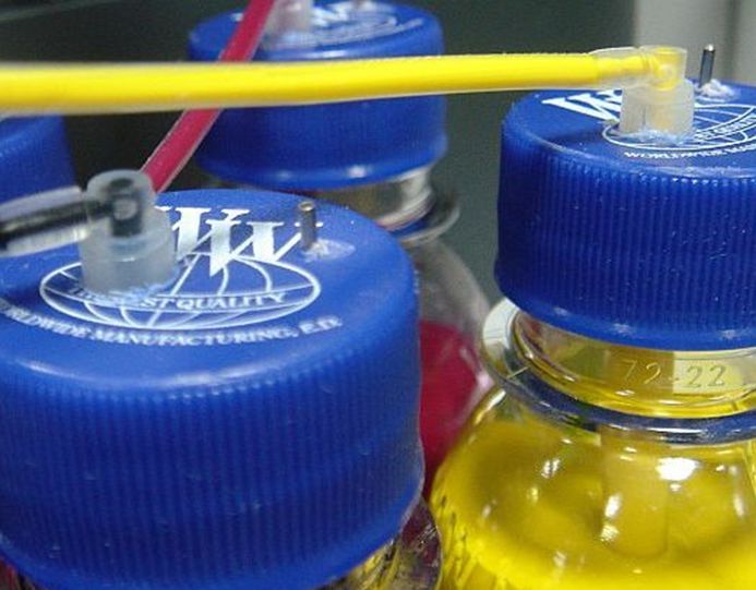

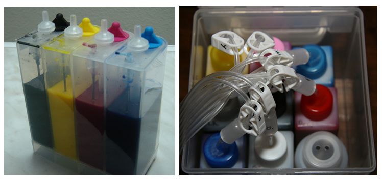

Можно приспособить простые бутылки с двумя отверстиями в крышке (приблизительно как на прикрепленных изображениях), но при этом придется тщательнее следить за уровнем чернил относительно уровня ПГ во избежание перелива или наоборот - голодания и соответствующих дефектов печати.

Может таким макаром из нового СНПЧ снизу вставить заглушки, а сверху силиконовые трубки опустить почти донизу? Будет система робить или не будет ей давления хватать, чтобы чернила наверх подавать?
| Сообщение #23 Отправлено 09 августа 2013 - 11:37
Все подобные самоделки необходимо пробовать/тестировать. Мы же не можем знать, что у Вас получится после переделки. Примеры показали протестированные нами, рабочие.
