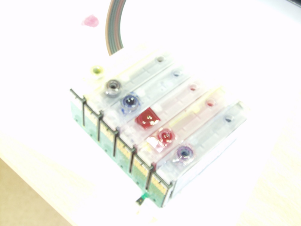

Решил перейти на InkTec! Купил их (уже SubliNova называются), слил старые из доноров, прочистил их водой обычной, потом залил в них промывку и откачал через картриджы оставшиеся чернила! Подождал сутки пока высохнет все и залил в доноры новые чернила InkTec. Прокачал в картриджы, отбалансировал доноры (приподнял на 3 см) и включил принтер! Он сделал штатную прочистку и я сделал тест дюз-идеально! Ну на радостях я решил перенести что-нибудь на футболку, чтобы увидеть цветопередачу по-факту! Оказалось так себе, но значительно лучше, чем было при смене прошлых! Решил откорректировать профиль! Залез в фотошоп, распечатал мишень (от ColorDarkRoom) и перенес - цвета уходят в зелень! Короче корректировал-корректировал часа 2 - результата нет! Думаю дай сделаю тест дюз - а на них видно смешивание черного с лайт цианом,и чуть (вроде черный-но не могу понять, мб циан) залезает на лайт лайт мадженту! Думал, что мб краски старые чуть остались, но вот уже 4 день делаю прочистки - толку ноль,- после прочистки тест идеальный, потом чуть попечатаю (буквально 1-2 страницы) тест опять г**о! При смене чернил заметил что сильно течет краска из клапана (когда вытаскиваешь из каретки и кладешь на рядом с принтером) лайт мадженты и по чуть-чуть из мадженты и лайт циана, все остальные не протекают (на фото, сорри за качество)!
Так вот мой коронный вопрос, ибо вроде не так плохо, но и настараживает меня все это: может ли быть связано протекание через клапаны краски со смешиванием при тесте после печати нескольких страниц?? Читал что у многих такая проблема, в основном советуют отбалансировать СНПЧ (но вроде по инструкции сделал 1-2 см, хотя знаю что не идеал, просто раньше она вообще стояла на столе), кто-то советует прочистить всё (это я тоже сделал, и каппу и ракель-все чистил)! Перед установкой проверял герметичность СНПЧ: пережимал шлейф и тянул шприцем через клапан-везде все ОК!

Если перевернуть картриджи выходными отверстиями вниз и из них текут (капают) некоторые цвета, то дело не в балансировке, а в этих "текущих" картриджах. Может клапаны застопорились, может манжета перекосилась, может что-то еще. Кардинально решить можно, поменяв именно текущие картриджи на новые.

Если все дюзы рабочие в тесте дюз, но только смешиваются цвета, - это и можно считать проверкой ПГ, но сигналом к тому, что картриджи надо поменять.

Поставил картриджы в каретку, на каппу кусочек бумажки! через пол часа достал - видно что поливает черным и чуть красным! Картриджы виноваты? =)) Или разряжения нету вот они и вытекют?

поливает черным
С черным можно ошибиться, так как смешанные чернила также имеют черный цвет.
Не в каретке проверяйте, на листа офисной бумаги на столе.
| Сообщение #7 Отправлено 08 августа 2013 - 15:34
Т.е. вытащить картриджи, подержать их на уровне каретки и посмотреть что течет? Если так то сильнее всех лайт маджента вытекает, остальных не дождался!
| Сообщение #8 Отправлено 08 августа 2013 - 15:39
Однозначно менять! Купите картриджи без чипов, стоят копейки.
Если снять блок картриджей, не должно протекать ни капли.

Все, которые протекают (я бы поменял вообще все).

Сложно объяснить для неопытных в этом деле. Поэтому лучше всего (на выбор):
1. Обратиться к специалистам сервис-центров на предмет диагностики и лечения неисправности картриджей,
2. Купить новые картриджи на замену протекающим и забыть о проблеме перетекания чернил.
