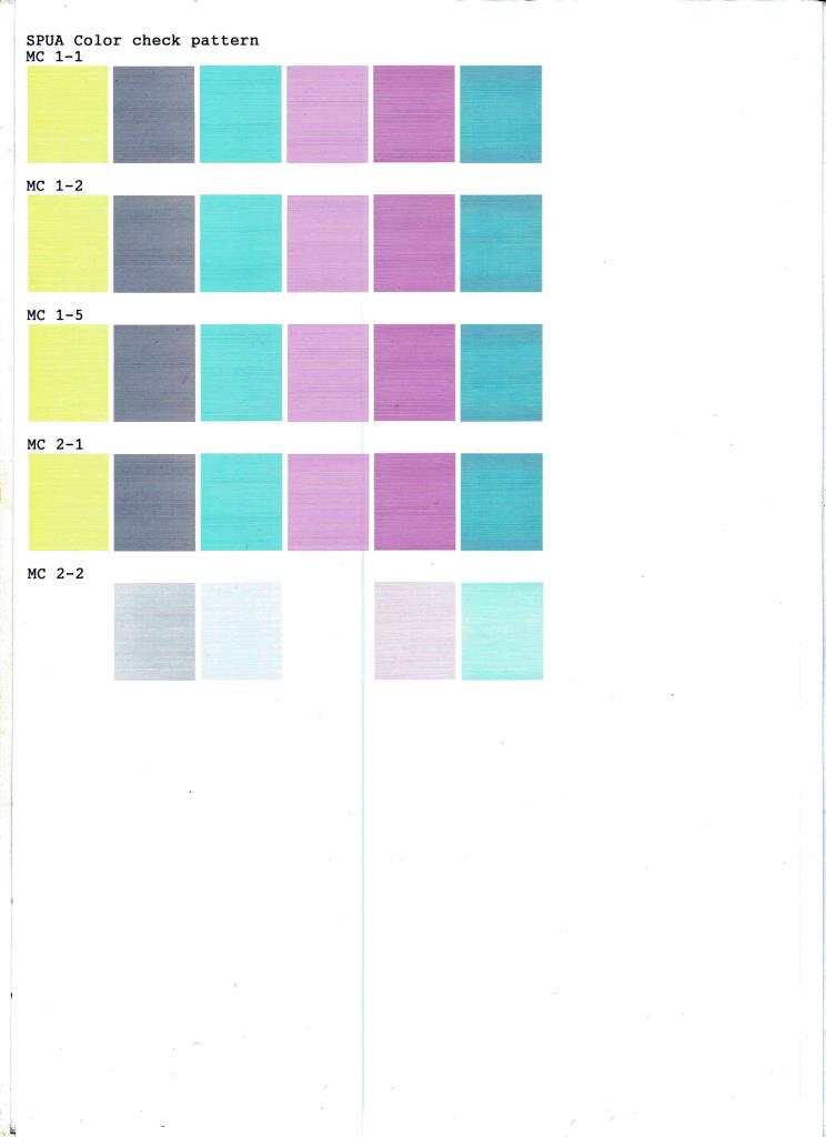

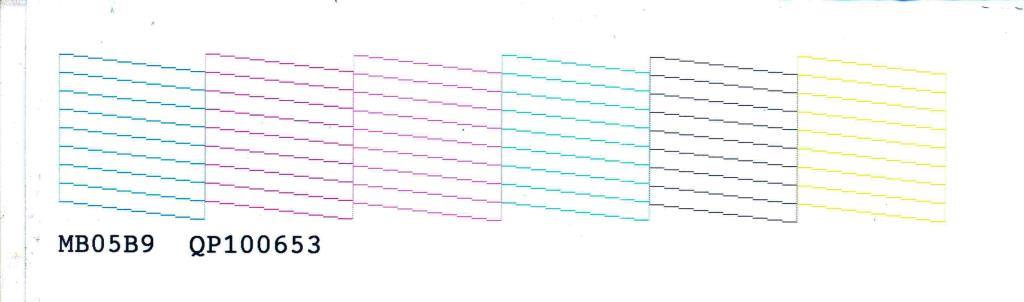

shuxer29, а в режиме Фото RPM тоже сильно полосит?
Кроме теста дюз еще просили вас выложить тест режимов печати (из программы PrintHelp) - на нем часто видны дефекты которые не обнаруживаются на стандартном.

shuxer29, есть уверенность, что он всегда работал на оригиналах ?
тесты выкладывай в высоком разрешении. Пока можно сказать, что ПГ надо МЫТЬ !

shuxer29, что мешает выложить такой тест http://reseters.ru/...ndpost&p=207751
| Сообщение #30 Отправлено 20 июля 2013 - 10:36
По стандартному тесту очень сложно определить кривоструение. А вот по печати полноцветных заливок (#26) легко. Или чернила имеют повышенную вязкость или дюзы не чисты. Вполне очевидно, как предположил Kit2006, принтер кушал инородую бодягу.

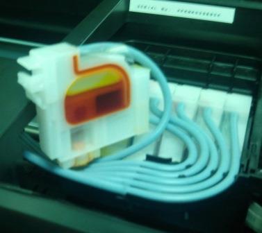

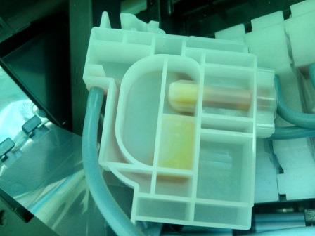

| Сообщение #32 Отправлено 20 июля 2013 - 11:15
shuxer29, хорошо, что разобрал, НО ! ты нам показываешь обратную сторону :-))))))))
1. заправь полностью !
2. дай НОРМАЛЬНЫЙ скан тестов !!!!
3. скорее всего кривоструй и надо МЫТЬ !
ЗЫ сомневаюсь что если принтер работал на оригиналах и сейчас залиты оригиналы, то возможно кривоструение. Скорее всего печатал он не только оригиналами.
Как мне кажется, тут все в совокупности: и кривоструй от грязной ПГ и чернильное голодание от плохо заправленных демферов !

вот две фото печатал сегодня после прокачки,калибровки,короче всё осталось так как есть.Больше пробовать не могу кончелись чернила чёрные.Заказал набор пока это всё солью, промою, заправлю надеюсь что за работает и продам его так как нужен был для работы а это не множко не то что я от него ждал.Возьму ещё один 50 и забыть о проблемах.Всем спасибо за помощь.
