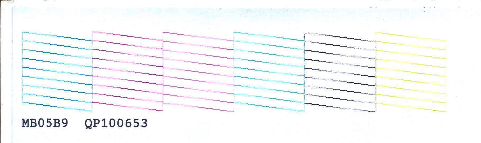

ну диагноз поставлен, хотя тест дюз до сих пор не видели :(

shuxer29, грязный он (тест), тест надо давать четкий и ясный :)
но с ним все в порядке думаю, это ЧЕРНИЛЬНОЕ ГОЛОДАНИЕ. еще раз: сними демферы , заправь вручную ! потом смотреть дальше будем.

дома только такой утром снимал ещё днём ходил чистил там тесты нормальные чистые.Ладно спасибо в воскресение пойду на сутки попобую заправить в ручную отпишу что и как.
