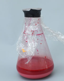

|    Сообщение #27 Отправлено 12 августа 2013 - 12:06   Slava2
Просмотр сообщенияСтивен сказал:
Чернила в стеклянной бутылке помещенной на солнце за год превратятся в прозрачную жидкость?
Прикрепленное изображение: DSCF4078.jpg
или в такую какашку :smile:/>
Угадайте из трех раз: что это было?
коллега, просьба особо не волноваться - это не ВВМ. :unsure:
И вообще: ничего личного, только опыт и практика.
|    Сообщение #28 Отправлено 12 августа 2013 - 12:13   Стивен
OCP для HP?
|    Сообщение #29 Отправлено 12 августа 2013 - 12:18   Slava2
Стивен, нет...слава Богу нет.
Даю подсказку: "принтера на этих чернилах долго не жили"
Стивен, Вы не угадали. Эта бутылка уходит в зал :smile:
|    Сообщение #30 Отправлено 12 августа 2013 - 12:33   WWM
Вы сами приведенную Вами статью читали?
Естественно. Поэтому и дали Вам почитать. Заодно хотим знать, какая концентрация озона, оксидов азота и серы в Вашем помещении, где Вы храните свои фотографии? Может лучше оттуда переехать в более безопасное место?
А если без шуток, то в месте хранения фотографий ничего такого нет и не должно быть. Из вредных для фотографии факторов останется свет.
Ну, если только речь не идет о некой адской кухне без вытяжки и кондиционера.
это не ВВМ
Могло быть вполне и ВВМ, если смешать пигментные и водорастворимые чернила, доливая в доноры вперемешку. Затем все это слить из принтера/СНПЧ и принести с претензией на качество чернил, от которых умерла ПГ. :smile:
|    Сообщение #31 Отправлено 12 августа 2013 - 13:31   Slava2
ну это уже совсем какое то "западло"
"Мы в общем то плохо одеты, но хорошо воспитаны" ©
|    Сообщение #32 Отправлено 12 августа 2013 - 13:53   WWM
Не очень понятно, что Вы сказали.
Вы просто не верите, что в нашей практике был и такой клиент, который принес подобное (правда, желтого цвета) с претензией не на свои глаза и руки, а на качество чернил? Было. Один раз, правда, но было. И такое бывает.
Так раскройте секрет - что в Вашей колбе?
|    Сообщение #33 Отправлено 12 августа 2013 - 15:30   Slava2
В моей колбе отстоявшиеся чернила. И не совсем на солнце стояли. Обычная мажента, водянка. Не могу утверждать где и у кого я это покупал. Давно было, могу ошибиться. Лет 5-6 назад, а может и больше. Но никакой болтушки - это точно.
