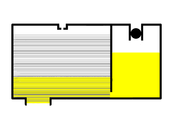

Дырка-то сверху, а чернила тяжёлые, их больше тянет в сторону ПГ
А Вы хоть понимаете, что отсек с чернилами это сосуд Мариотта, и чернила в нем удерживает атмосферное давление? :rolleyes:
(Для просмотра анимации кликнуть по картинке).
  • Прикрепленное изображение: animacija1.gif
|    Сообщение #62 Отправлено 01 сентября 2013 - 16:41   SCORPIC
aaaa, классная репродукция. Только со временем наполнитель начинает пересыхать ЕСЛИ ДОЛГО НЕ ПЕЧАТАТЬ. Чтобы этого избежать нужно вынуть шарик-пробку из чернильного отсека и наполнитель пропитается чернилами. Затем дозаправить отсек с чернилами шприцом или СНПЧ.
Далеее проходит время и наполнитель начинает через определенное время (2-3 года) плохо впитывать чернила. Для этого нужны профилактические меры о которых я пишу все время. Тогда тонкопленочные терморезисторы нагревателей печатающей головки будут чувствовать себя всегда хорошо! :drinks:
Кстати Зигмас, на ПЗК теперь то после стольких лет домашней СНПЧ попробуй разницу. На ПЗК сделанных из оригинальных картриджей кенон принтер тебе прослужит гораздо дольше - только по той причине которую я описал выше. Затем второй этап - не упустить чернильное голодание. Тогда все будет хорошо.
