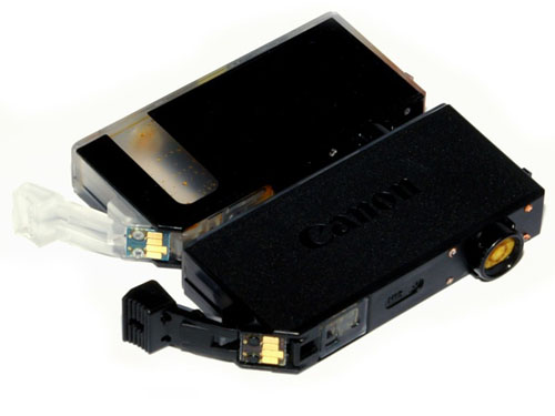

И такие инструкции давно лежат в интернете. Только надо искать не по марке "комбайна", а картриджа. 525, 526 картриджи то же самое по конструкции, что и более старые 520, 521. Это в Европе. В России вроде бы идут 425,6...
  • Прикрепленное изображение: 2010-12-01.jpg

Только, если там был такой картридж, как на моем рисунке, сверлить не надо, достаточно просто открыть пробку.
я всетаки нашел в интернете инструкцию как перезаправлять эти родные катриджи)))
какая-то опасная конструкция получается. если негерметично заклеить заправочное отверстие, то наверное зальет там все внутри. а еще узнаешь о необходимости дозаправки, когда уже принтер воздух гоняет через катридж

dimkalala, на скотч нельзя. У тебя есть готовое решение - штатные силиконовые пробки, впаиваешь в них скрепки и получаются нормальные пробки. Ларчик при небольшом включении мозгов и уверенных рук - легко открывается и далеко ходить не надо.

пробки это те шарики, которые в инструкции предлагают вырвать?

Да. Те самые шарики. В дебильных инструкциях их предлагается вырвать, когда профессионалы еще в 2003х годах переделывали их в пробочки.

да и как вы эти шарики выковыриваете из катриджей ... выковырнуть получилось только сломав боковую стенку ( блин во где пластик то качественный!)
да и я не понял эти шарики должныбыть силиконовые - просто тот что я выковырнул пластмассовый
