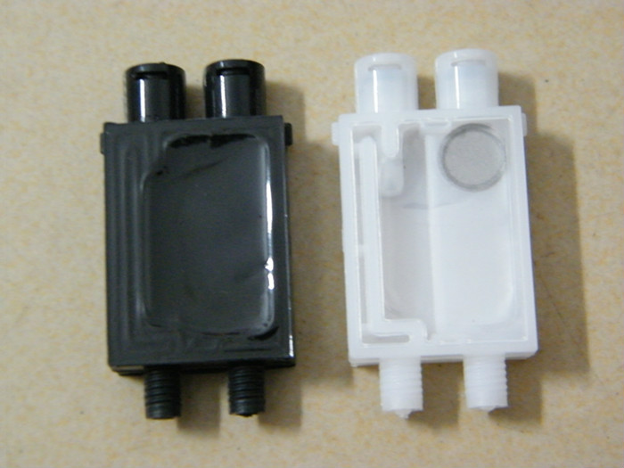

Просмотр сообщенияСтивен сказал:
катриджную СНПЧ со встроенными в фильтрами.
ставил демпферы на L800, вместо капсул, тоже с фильтрами, работают нормально
http://taolant.com/p...9277591021&cid=

|    Сообщение #23 Отправлено 28 июня 2013 - 18:28   Kit2006
Просмотр сообщенияFast_card сказал:
По слухам, да и в этой теме Kit2006 писал выше - есть такие чернила и люди пользуются.
я писал это относительно головы Т50 Епсона, на счет бразера - ничего НЕ СКАЖУ !
Стивен, намекаешь, что фильтр в картридже картриджной СНПЧ помогает работать Т50 на пигменте Хамелеон ? Вполне резонно. Самому охота снять картридж , открыть боковину и посмотреть что там твориться, тока не охота этого делать пока все работает :)
Если вдуматься, то горизонтально расположенный фильтр в ПГ + капсула ресеттерс = 100% оседание на нем пигмента и в конце концов блокировка (при условии, что частички пигмента не лезут сквозь фильтр). А в картридже фильтр вертикально расположен + ко всему на некоторой высоте от дна и если частички крупные, то они оседают на дне картриджа :-) Но вот в донорах ничего не оседает за неделю, дольше не пробовал. Для профилактики трясу их именно с частотой - раз в неделю.
ЗЫ вобщем пока у меня Т50 жив и здоров. Уже по 300мл цвета через принтер прошло, посмотрим что дальше будет :) Для меня самого это ОПЫТ так сказать :-) посмотрим. Просто кроме пигмента я сейчас не вижу альтернативы, оригиналы от Л800 дороговато. (можно сказать в 2 раза дороже пигмента Хамелеоновского)
pepsiman, ты в Л800 пигмент залил с такими демферами ? какой пигмент ? скока уже работает ?

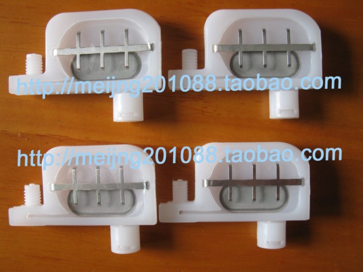

|    Сообщение #24 Отправлено 28 июня 2013 - 18:31   pepsiman
На В300 на штатных демпферах, стоят фильтра, с учетом что печатаем на оригиналах, со временем фильтра засоряются, снимал, видел. Любая альтернативная бодяга и подавно забьет фильтр, а возможно и ПГ тоже
  • Прикрепленное изображение: T2K1_WXb0aXXXXXXXX_!!84585396.jpg
