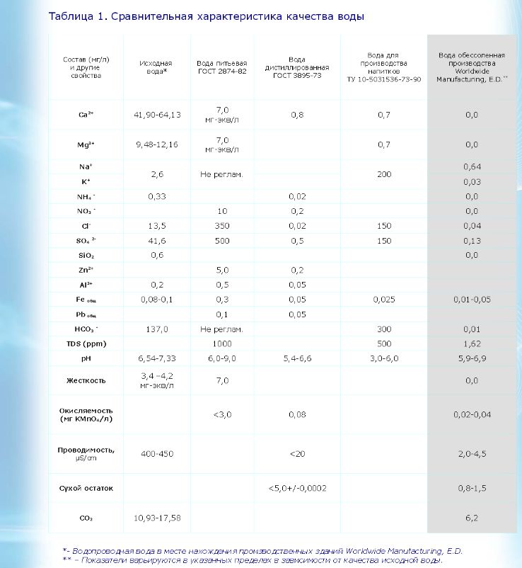

дистиллированной или (лучше!) обессоленной водой
ммм...И тут оказывается полно подводных камней. Думал, что поход в аптеку за поллитрой-двумя дистиллята - самое оно. Но оказывается не все так просто? Разве соли во время пероперегонки спокойненько вместе с паром "переносятся"? По крайней мере - не встречал обессоленые воды.
Да. Дистиллированная вода "грязнее" обессоленной. Сравните хотя бы показатели по ГОСТам.. Чернила готовятся на обессоленной воде, которую Вы также можете приобрести у нас как отдельный продукт.
